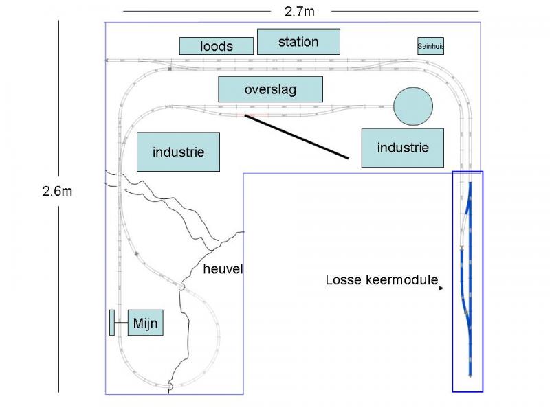

Hoi allemaal,
Dit najaar wil ik beginnen aan de bouw van een modelbaan. Dit zal mijn eerste worden, nadat ik vroeger ook wel eens een treintje liet rijden. De ruimte voor de baan is beperkt, dus de maten in de tekening zijn de max. Voor mij zijn het bouwen van de baan, het diorama en de details net zo belangrijk als het rijden van de trein. Ik veroorloof mij enige vrijheid tov de werkelijkheid.
Het idee is als volgt. Ik heb een Roco BR80 die de kolen vervoert van een mijn naar een overslag in de stad, alwaar het wordt overgezet naar een trein die het verder vervoert. Dit gebeurt aan de linkerkant van de baan. De overslag vindt plaats t.o.v. het station, wat een soort kopstation is en waaruit een fleischmann BR E69 passagiers vervoert naar elders. De baan is dus gedeeltelijk elektrisch. Het komt weinig landschap, meer stad en industrie. In ieder geval geven de overslag, het station en de mijn mij veel mogelijkheden tot het aanbrengen van details.
Om mij enige ruimte te verschaffen komt rechts een losse module om de E69 te laten keren.
Het plan:
Er komt wellicht een keercirkel aan het einde van de stoomlijn. Verder misschien nog een locloods (aan zwarte lijn). Ik heb een paar 'keerlusjes' gemaakt met wissels en een parallel-spoor.
Beide treinen heb ik in mijn bezit, maar beide moeten nog worden gedigitaliseerd. Voor de Fleischmann E69 wordt dit iets meer werk dan de BR80, maar dit zie ik vooral ook als een probeer-project. Heb hiervoor al veel info verzameld en ook kan ik hulp inschakelen. Beide treinen krijgen gezien de kleine baan een klein aantal wagonnetjes.
Ideeën en input voor verbeteringen zijn altijd welkom.

Hoi Marco,
dank je wel voor je reactie. Het duurt nog wel even voordat ik met de baan aan de slag ga. Eerst ons huis af. Maar dan wil ik er zeker aan gaan beginnen.
Ik zat nog eens te denken over die heuvel bij de mijn, want de plaats ervan is niet heel mooi. Misschien dat ik ook wel industrie of iets dergelijks om de lus heen zet.
Jelger

Jelger,
De maten van de baan komen mij ( en mss vele andere) bekend voor.  ;)
(het bekende probleem "ruimte".)
Kan je geen verbinding maken tussen de baan einden ?
Dan kan de keerlus weg en kan je op die plaats meer spoor creëren.
M.v.g.
John

Hoi John,
Dat is geen gek idee, maar dan moet het wel een losse module worden als die andere losse poot. Dit ivm met de beschikbare ruimte. Deze losse poot kan dan in verbinding komen met de andere losse poot.
Maar aan de andere kant is het idee achter dit baanplan dat de stoomtrein pendelt tussen de mijn en het hoofdstation via die linker tak, dus daarmee komt die keerlus goed van pas.
Ik zal er nog eens goed naar kijken.
Groet!
