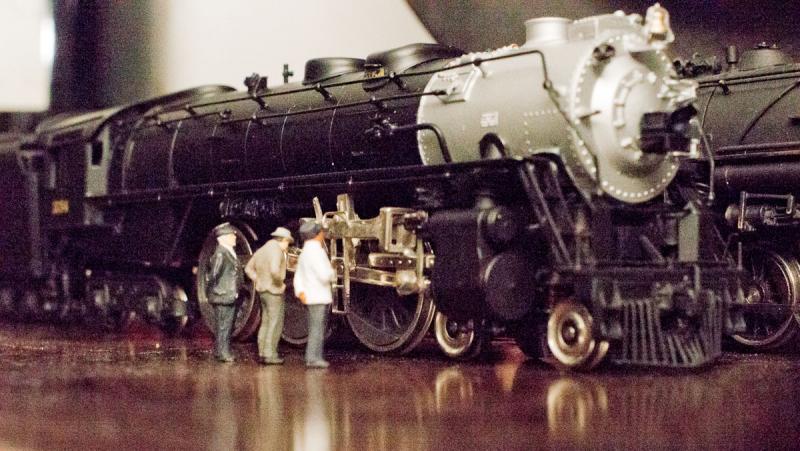

Ik heb een paar messing stoomlocs met fel ongeschilderd drijfwerk, 't lijkt wel verchroomd. Bijvoorbeeld deze Hudson van de DL&W. (net aangekomen, wordt meteen bewonderd en van commentaar voorzien door de knakkers op m'n kastje)
M'n vingers jeuken er wat aan te doen... maar wat? Gewoon mat zwart is het net niet... misschien wel voor de loopwielen en wielbanden maar niet de drijfstangen. Zou wel dat geöliede effect willen hebben, blank metaal dat in de olie zit en een paar duizend kilometer voor het laatst is gepoetst.
Heeft iemand een goed recept hiervoor, welke verf, verven mengen, techniek? Of een link?
alvast bedankt!
gr, Diederik
