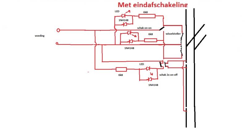

Voor deze wisselstellers van Conrad mag je
wel
vaste (on-on) schakelaars gebruiken want er zit een eindafschakeling in. maw deze wisselsteller onderbreekt zijn eigen voedingstoevoer op het moment dat hij is omgeschakeld. Je kunt dan ook gelijk een ledje met serie weerstandje mee laten branden in elke stand.
Te gebruiken schakelaar bv Conrad Bestnr.: 701351-8A

bedankt voor de reacties, hier kan ik wat mee. Kan ik dit ledje
http://www2.conrad.nl/goto.php?artikel=184389
daarvoor gebruiken (voor zowel de wissels als de stroomonderbreking) en hoe sluit ik zoiets aan , welk weerstand , misschien een schema? nogmaals ben een leek op dit gebied, je zal me veel moeten voorkauwen.
Berichten: 6425
Re:Een opstelspoor stroomloos maken en er weer stroom op zetten
Reactie #18 Gepost op:
11 March 2012, 19:51:07 »
Ledje is prima, wel een weerstandje van 6k8 a 10k voor zetten.
Dan wordt het zoiets:
