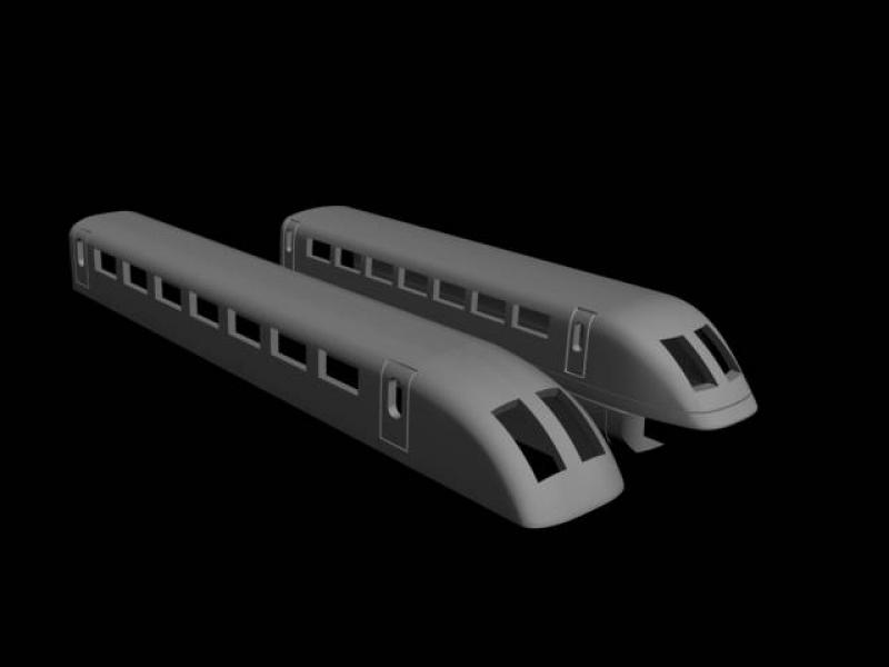

Hoi allemaal,
ik wil een keer een eigen projectje maken!
ik wil namelijk een Maglev kap laten printen,, en hier een onderstelletje opzetten.
de baan wil ik ook als een echte maglev maken, maar dan zal het "treintje" gewoon op een spoor rijden, het spoor zal dan zoveel mogelijk weggewerkt worden zodat het op een trambaan achtig iets lijkt (zodat het treintje nog gewoon kan rijden)
ik zit hier maar even weg te dromen,, maar is dit denken jullie haalbaar? een trein die een maglev moet voorstellen,, dus zonder de magneten.
en zal het er dan ook leuk uitzien?
plaatje als voorbeeld wat ik bedoel:

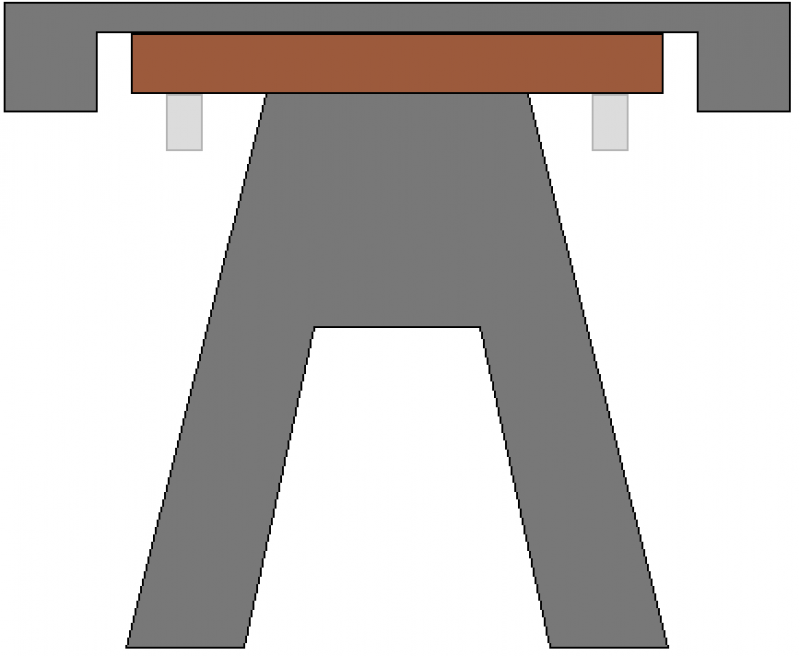

je kunt m laten werken als een soort slotracebaan, maar dan anders. De wagen van een maglevtrein zit aan de zijkanten om de rail heen als het ware, omdat de rail een soort T-vorm heeft, waar de trein omheen grijpt, zo dus
onder de overstekende rand van de rail kun je dus een stroomrail maken aan beide kanten, de trein pikt de stroom op met een sleepcontactje en rijdt ondertussen gewoon over de bovenkant van de baan met rubber wieltjes. Je ziet niets van de stroomrail, zolang je niet van onderaf kijkt dan, en je voedt de trein van buiten dus je kunt er stevig vermogen tegenaan gooien. Moet lukken zou ik zeggen.

En als je de rails andersom monteert, krijg je dan zoiets als dit, Floris?
Henk
K.Bay.Sts.B
Nervensäge.
Berichten: 9890
Re:Maglev
25 March 2010, 22:58:13 »
ja, zo'n beetje dat idee, ik heb alleen de indruk dat maglev-rail breder is dus je zult dit kunstje niet uit kunnen halen met normale H0-rails ben ik bang.

Tijd geleden, maar we zijn weer aan de slag gegaan!
het eerste plan was de trein in 1:450 te maken, maar omdat ik zoveel concessies moest doen (breedte en hoogte voor de motor)
toch maar besloten de trein zelf 1:380 te maken maar wel op een 1:450 baan (T-gauge)!
rechts zie je de *tevele* concessies
De baan word ook ge3Dprint en zal gebruik maken van de T-gauge baan

Van bovenstaande berichten denk ik dat omgekeerde rails het meest realistisch is en het meest makkelijk om te maken.
Zo heb je iig geen rails in het zicht...
