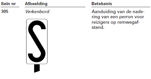

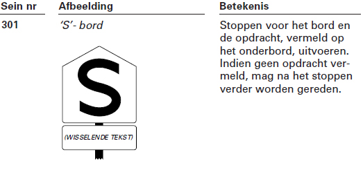

Je hebt meerdere "S" seinen  ;)
- stopsein (hondehok), vierkant met driehoekige bovenpunt. Witte achtergrond, zwarte letter. Bestaat nog
- stationssein, smal rechthoekig sein, aankondiging station. Witte achtergrond, zwarte letter. Bestaat nog
- einde rijweg, vierkant. Zwarte achtergrond, witte letter. Is vervallen volgens mij
mat-60
  • Berichten: 35
Re:Sein met S - Welk sein is dit?
« Reactie #20 Gepost op: 06 March 2012, 10:58:22 »
Officiele naam: Verkenbord

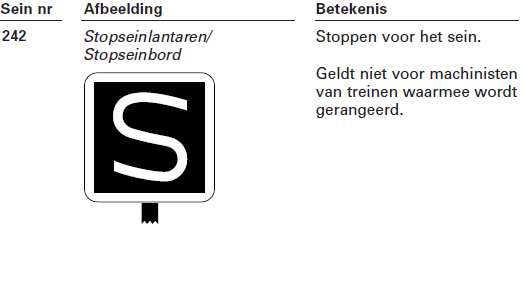

« Reactie #25 Gepost op: 06 March 2012, 14:17:19 »
Over welke seinen hebben we het nu allemaal?
HET S-Bord (of hondenhok)  :-X:
Het stopseinbord, of stopseinlantaarn:
Het verkenbord:
Allemaal S'jes, allemaal verschillend.
In mijn optiek komt het bord, gegeven in de eerste post, overeen/heeft danwel dezelfde betekenis als het huidige Stopseinbord.
Bij het bekijken van P. Bender zijn link, en de te volgen stapjes, kom ik bij onderstaand bord uit, welke de definitie geeft: "Stoppen voor alle treinen"
© Klassiekebeveiliging.nl
Nog een S en die komt nog dichter bij de vraag uit de eerste post.
[knip]
Ik denk dat dit gewoon dezelfde borden zijn.
Alle getekende borden op klassiekebeveiliging.nl zijn getekend met moderne lettertypes en verder hebben ze dezelfde eigenschappen, zwart bord, witte S.
Alleen staan de betekenissen anders opgeschreven, maar eigenlijk betekenen ze hetzelfde ook.
"Alle treinen", bedoeld als alle treinbewegingen en dus niet de rangeerbewegingen en; "geldt niet voor machinisten van treinen waarmee wordt gerangeerd" sluit rangeren uit en dus blijft over alle treinbewegingen...

Het is dan wel een digitale remake, toch klopt de afbeelding aardig. Ten completering de afbeelding uit het Seinreglement 1954:
