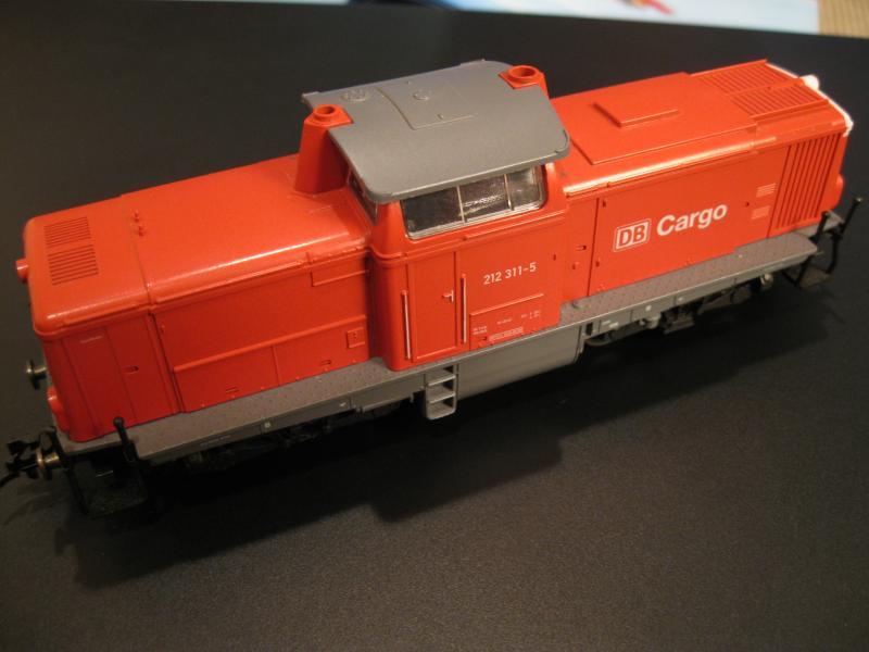

Ik ben een aantal treinen voor een kennis aan het verkopen, en uiteraard test ik ze dan van tevoren.
Nu heb ik hier een BR212 (V100) van Fleischmann. Het is een exemplaar wat uit een digitale startset komt.
De loc loopt op mijn baan heel erg hard. De aangehaakte tachowagen geeft 180km/h aan..beetje hard he?!

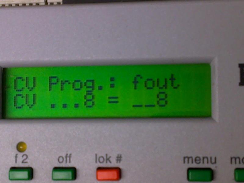

Echter als ik de decoder wil resten door CV8 op waarde 8 in te stellen, krijg ik een fout melding.
(CV8,waarde 33 idem)
De loc staat vervolgens nog steeds op zijn ingestelde adres (40), en ook de rest van de Cv's blijven in aangepaste vorm bestaan. Geen reset dus.

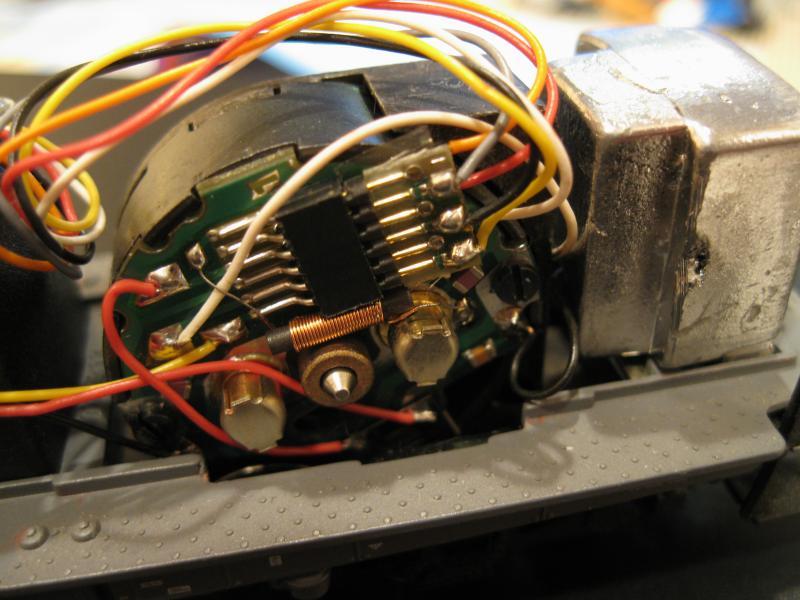

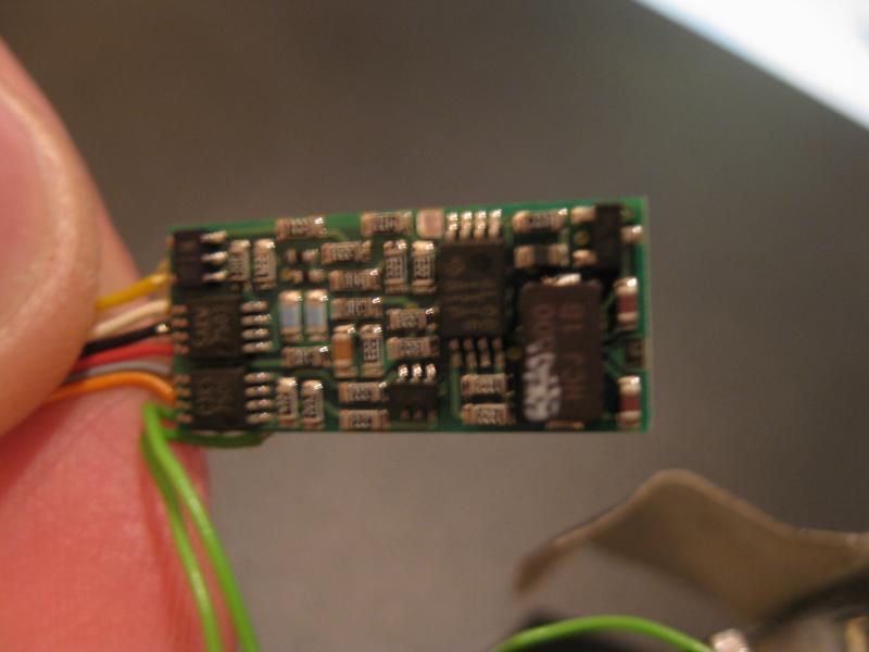

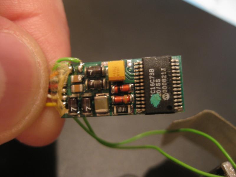

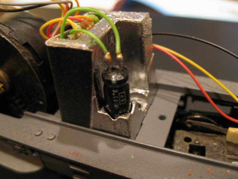

Details over de decoder:
Op CV7 lees ik waarde 42 uit.
Op CV8 lees ik waarde 155 uit.
Voorzijde:
Achterzijde:
De aansluiting:
En dit hangt er ook nog aan...

Het is dus een Fleischmann decoder. CV 8 = 155.
CV 64 = 1 is reset.
