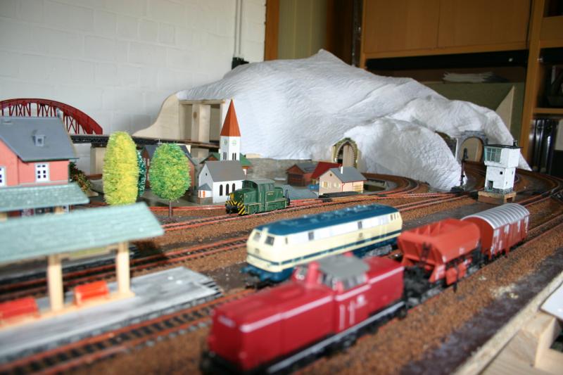

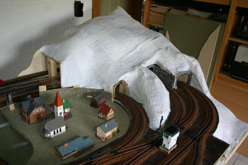

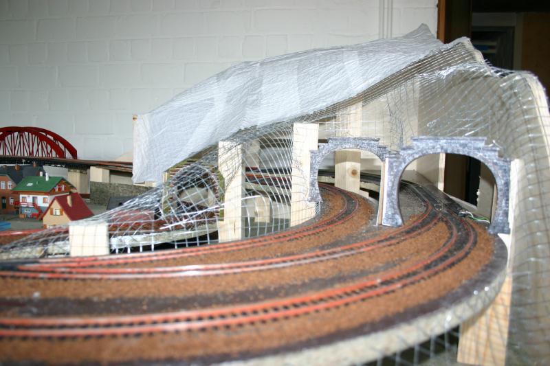

Inmiddels weer een paar uurtjes aan m'n baan gewerkt ...
De grote uitdaging momenteel is de rechter berg die niet zo eenvoudig is doordat er drie tunnels door moeten. Voor de constructie heb ik gekozen voor houten profielen, kippengaas erop geniet en vervolgens met verdunde houtlijm ingestreken keukenrolpapier erop. Als alles goed droog is begint het gipsen met modelgips uit de Gamma en nadien uiteraard het beschilderen en begroenen ...
Voor het overige werd er een seinhuis(je) geplaatst aan de ingang van het station en werd in het station en het seinhuisje verlichting aangebracht.
Ook het treinviaduct werd afgewerkt zodat m'n treintjes niet meer hoeven te "springen" op die plek
Hieronder enkele foto's.
https://images.beneluxspoor.net/bnls/180_8008.jpg
https://images.beneluxspoor.net/bnls/180_8024.jpg
https://images.beneluxspoor.net/bnls/180_8023.jpg
Tot de volgende update !

Alhoewel ik zelf liever met piepschuim werk, toch mijn complimenten voor wat je hier van gaas hebt gemaakt. Het ziet er nu al goed uit dus dat zal er straks wel top worden.

Dat is nog is een prachtige berg.

Mooie berg
