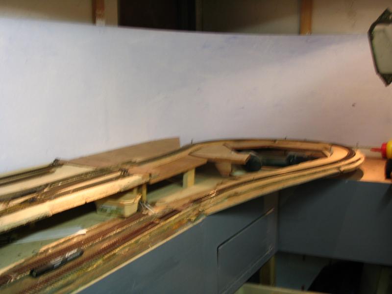

Trouwens om te klimmen hoef je niet altijd een spiraal te maken je kan ook aan het einde van de linker of rechter poot een lus maken die je langzaam al ver van te voren al laat stijgen en uiteindelijk ± 25 cq 30 cm hoger weer terug gaat.

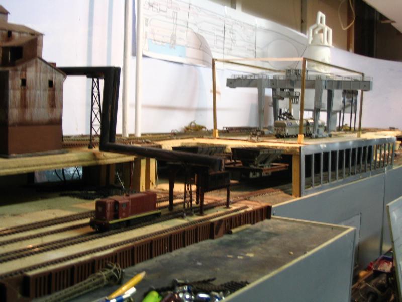

Heb ik ook eens gemaakt met een baan waar ik een hoogoven kwijt moest.
Ik begreep dat je niet zo weg was van moduuls maar denk daarbij niet aan moduuls die steeds uit elkaar gehaald moeten worden om vervoerd te worden maar meer je baan verdelen in hapklare stukken die je er tussenuit kan schuiven rijden of wat dan ook om op die manier een stuk scannery of railplan rustig en netjes te verwerken om vervolgens weer aan het volgende stuk te beginnen of te repareren.
Ook als je ooit gaat verhuizen is een dergelijke opzet beter mee te nemen.
Ik zelf heb dit nu ook gedaan na mijn verhuizing werkt erg makkelijk het betekend wel dat je in je rijplan en electrisch plan daar wel rekening mee moet houden en per moduul krijg je natuurlijk een overgang qwa railplan en electrisch plan.
