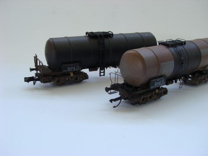

In mijn top tien van ergernissen staan hoog genoteerd de gele, wit-met-rode-streep en groene ketelwagentjes van sjel, ezzo en beepee met hun om aandacht trekkende kleuren die op menig modelbaantje rondrijden. Die zie je in 't echt dus nooit. Ketelwagens zijn veelal grijs. Lichtgrijs, muisgrijs, donkergrijs, heel donkergrijs, grijs met roest, grijs met vieze vlekken of grijs met in het midden zwarte vlakken. Maar meestal grijs dus.
Die gele krengen die al een tijdje in m'n collectie N-spoor wagons zaten kon ik daarom niet meer aanzien en dus werden deze Fleischmann ketelwagens volledig gestript en van een nieuw kleurtje voorzien. IK heb voor grijs gekozen
Op het internet zijn vele (vooral Duitse) kleinserie-producenten te vinden die zich hebben toegelegd op schaal 1:160. Zo ook FKS modellbau
http://www.fks-modellbau.de/

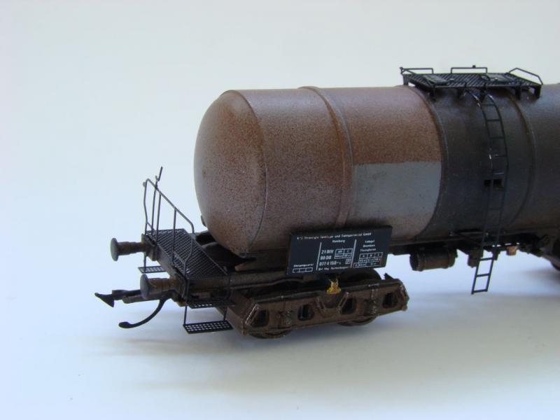

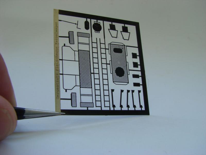

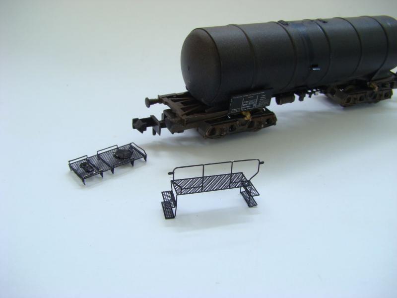

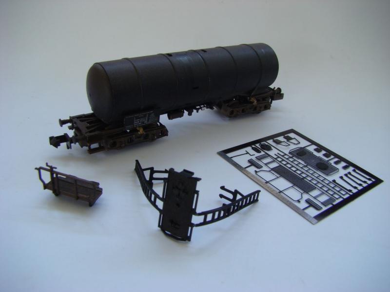

die een ombouwsetje maakt speciaal voor deze Fleischmann ketelwagens. Hiermee kunnen de nogal plompe laddertjes, looprooster en het rembordes vervangen worden door uiterst fijn etswerk. Hier wat beeldmateriaal:
Dit is de 'hele' ombouwset. Is hier al zwart gespoten trouwens, het setje wordt ongeschilderd geleverd. Heel dun gespoten overigens om het fijne traliewerk niet dicht te plamuren met teveel verf.
De oude ladders en rembordes worden gesloopt
Het eindresultaat, hier op andere wagons. Hier en daar zit nog wel wat overtollig secondelijm-resten, de foto's zijn weer niets verhullend, daar maken we dan nog wel wat roestplekken van ofzo. Ook het spat/spuitwerk is hier toch wat te grof naar m'n zin eigenlijk.
En nog even een voor en na foto om te laten zien wat een verschil dit is.
Mooi toch? Nadeel: al je andere wagons die nog rondrijden met zo'n grof plastic rembordes worden hierdoor nog lelijker
De Groeten.

Wow, dat ziet er echt gelijk een stuk beter uit, niet meer die plompe plastic meuk!
Gng het vouwen van het messing redelijk makkelijk?

Dat ziet er bijzonder goed uit,moeten die etsplaatjes nog eerst voorbehandeld worden met een primer?

Ik zou die etsplaatjes schoonmaken en voorzichtig met de airbrush spuiten zonder primer want de kans dat er verf af vliegt is toch bijzonder klein en zoals geschreven iedere laag extra geeft verlies aan detail!
De opschriften maak je gewoon op een laser printer door een wit stukje decalpapier te gebruiken en de letters uit te sparen en en alles er rondom zwart te printen.

Inderdaad, eerst een primerlaag heb ik niet gedaan omdat dan alles dichtloopt met verf was ik bang voor. Daarom 1 dun laagje met Humbrol enamel en dat blijft goed zitten.
@Overlord: Zelfs het uit het zakje halen van het etsplaatje is gevaarlijk, voor je het weet is er iets krom of kwijt... Het vouwen gaat heel lichtjes, 1 deel in een pincet klemmen en het andere deel met je vinger omduwen en daarna er eigenlijk niet meer aan zitten.
@Smeerkees: Er reden (en rijden) genoeg wagens rond zonder logo's of andere opschriften dus dat laat ik even zo.
