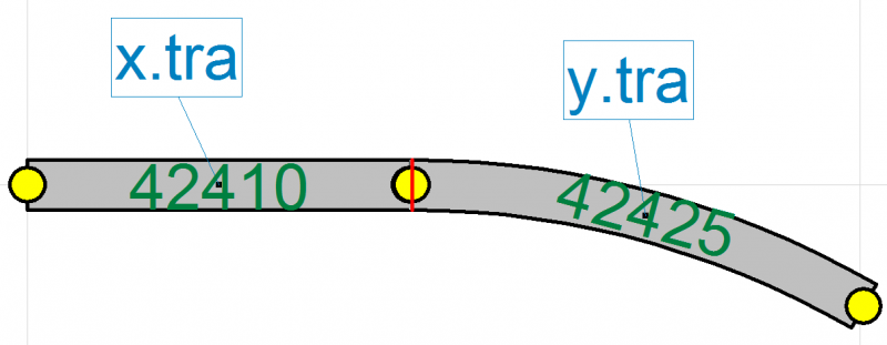

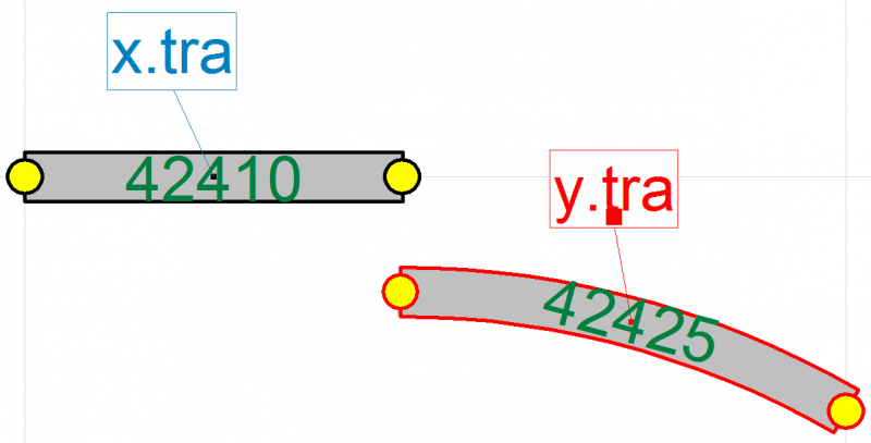

Om alle sporenplannen samen te voegen in "x.tra" doe je het volgende. Open in Wintrack 10.0 achtereenvolgens alle spoorplannen die je hebt. Dus "x.tra, y.tra en z.tra". Ga nu naar het "Venster" pulldownmenu. Hierin staan nu 3 vensters "x.tra, y.tra en z.tra". Selecteer "y.tra" en selecteer met de muis het gehele spoorplan. Klik nu met rechts op het spoorplan en selecteer "Kopiëren". Ga nu naar het venster "x.tra", klik daarin met de rechtermuisknop en selecteer "Plakken". Je krijgt dan ongeveer zoiets als dit:

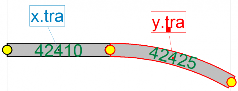

Sleep nu "y.tra" naar "x.tra" waar je de baanplannen met elkaar wilt verbinden.
Selecteer dan het te verbinden stuk door er met de linkermuisknop op te klikken.

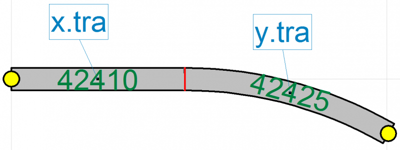

Toets nu "Ctrl-E" of klik met rechtermuisknop op verbinding en selecteer "Railuiteinden vast-/losmaken".
Doe dit ook met "z.tra". Met WinDigipet heb ik geen ervaring. Ben dus niet zeker of je uberhaupt een extern railplan kan inlezen.
