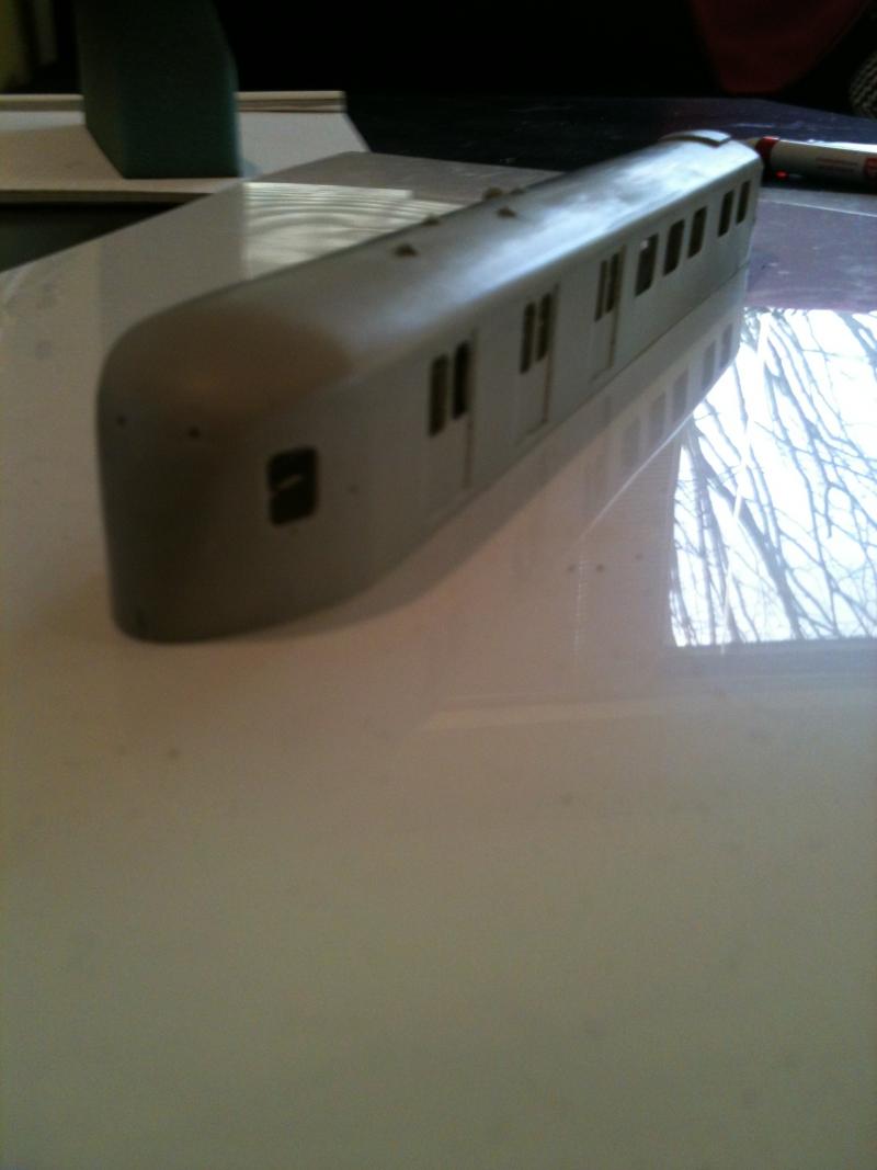

Bedoel je die druppels voorop? Dat is van het water net na het wassen!

De oorzaak van slechte hechting is eenvoudig: Kleinspoor verf.
Lees deze topic maar: http://forum.beneluxspoor.net/index.php/topic,40659.msg647105.html#msg647105
Ik heb diverse pogingen gedaan om de Kleinspoorverf goed te laten hechten, echter zonder goed resultaat. Uiteindelijk de boel gespoten met verf van MK Modelbouwstudio's. Deze verf blijkt uitstekend te hechten en ook nog strak te spuiten.
Als grondlaag Motip primer gebruikt op messing model.
Groet, Gerrit

Heel erg kort door de bocht, KleiNSpoor de schuld geven. Ik heb in ieder geval nooit problemen met zijn verf, en zeker niet met zijn primer. Gewoon de goede verdunning gebruiken zoals KleiNSpoor aangeeft, en het hecht als een tierelier.
Als het spul gaat schiften, dan wel weggooien.
Ideaal spul voor messing!

Heb nu nieuwe primeur gehaald de primeur van humbrol waar ik eigenlijk nog nooit problemen mee heb gehad incombinatie met de verf van Kleinspoor..
Dus een kalekap en weer opnieuw in de primeur:

Ik hoop dat het nu wel werkt... Dan toch nog een leuke vraag, aangezien de wagon rode strepen heeft. Spuit je hem dan eerst rood om dan af te plakken en groen te spuiten. Of eerst groen en dan de strepen?

Ik denk eerst rood en dan groen..... rood is een moeilijke kleur om mooi helder te krijgen en dan heb je een lichte ondergrond nodig.

Ik zou hem eerst rood spuiten, dan de bies afplakken en dan het groen er op blazen.
Doe je het andersom heb je kans dat de kleur rood niet goed uit pakt, en boven dien is het een uitdaging om tijdens het afplakken de bies overal even breed te houden.

Na de egale primerlaag: ROOD!!! ("vreselijke kleur!") en daarna groen!
Het "principe" is: van licht naar donker; al blijft het een dilemma: onder "lichte tinten" een lichte primer, maar onder "donkere tinten"(NS Mat '54???) graag een donkere primer...  :'(
Mijn advies dus:
1. lichte kleur primer
2. rood-voor-de-biezen
3. ZORGVULDIG afplakken
4. donkere primer of "dakgrijs"
5. Nogmaals afplakken om het Dak te beschermen
6. Het Groen
Laat alstebliefff zien wat het is geworden... SUCCES!!!
