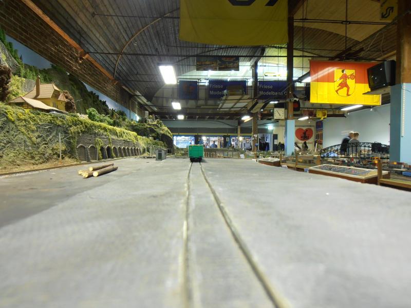

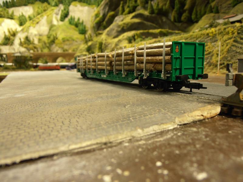

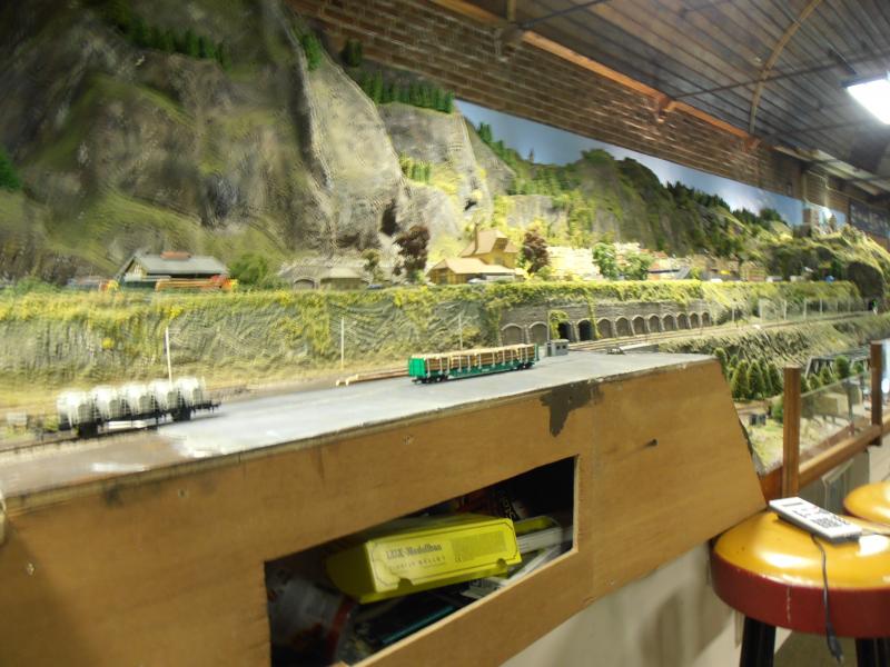

Zoals jullie misschien weten zweeft hier op het forum een topic over de verherbouw van station Leeuwarden en omgeving rond, maar aangezien onze clubbaan veel groter is, heb ik besloten om hier de andere projecten neer te plempen.
Zo is ondergetekende al maanden bezig om op het Duitse gedeelte van onze clubbaan een houthandel te realiseren.
Zo staat het er nu bij.
Overzicht

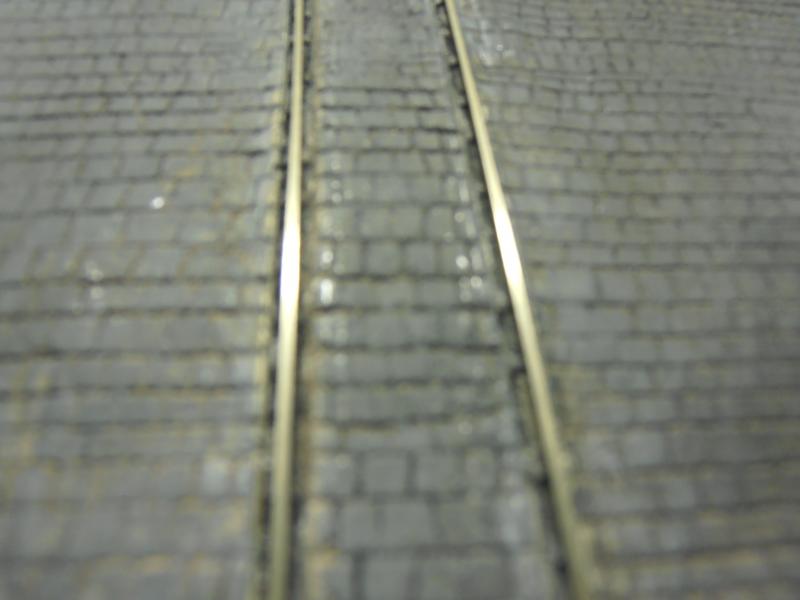

Close up straatspoor
Aanzicht vanaf de toekomstige bedrijfsingang.
Met wagen.
vanaf de andere kant
En nu over de bouw zelf. Het straatspoor is gemaakt op dezelfde manier
als beschreven in dit artikel uit de Beneluxspoor clopie
http://encyclopedie.beneluxspoor.net/index.php/E06.10.01_-_Straatspoor_in_model
Het inkrassen van alle klinkers was een mega pokkewerk en ik had soms na 3 rijtjes krassen al geen zin meer en werden andere clubgenoten van hun werk geouden en/of geterroriseerd met dom geouwehoer of werd de bar met een bezoekje vereerd, maar goed, het kraswerk werd toch tot een goed einde gebracht. Daarna is de zooi geverfd/ingewassen/gedrybrusht met Tamiya verf. Wat nu nog rest is het op jacht gaan naar een paar Kibri Fuchs kraantjes voor de verlading van de boomstammen, Het terrein vullen met.....jawel....boomstammen.het verdere afwerken met gras, onkruid en andere groenmeuk, een kantoortje annex schaftgelegenheid maken voor het personeel en de baas, een beweegbaar hek fabrieken om het toegangsspoor af te sluiten en te openen, enz. Dus we zijn nog wel even bezig..
