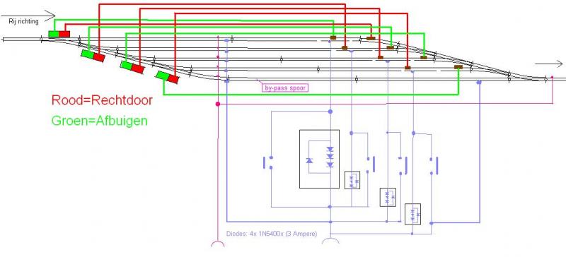

Dit heb ik bedacht. De diodebruggen zijn een experiment om de treinen digitaal te laten afremmen.
Tussen de reedcontacten en de wisselmotors moet nog een relais
het by-pass spoor is gemaakt om ongelukken te voorkomen bij een vol schaduwstation.

reescees:kun je de afbeelding vergroten.
kant het nu niet echt duidelijk zien.
mark

https://images.beneluxspoor.net/bnls/scha.jpg

reescees,
heel leuk al die lijntjes.
maar eerlijk geschecht snap ik er helemaal nix van.
kun je me het een beetje uitleggen.
en erbij zetten welke dingen ik nodig heb.
punt 1 weet ik al dat is geld
alvast bedankt
mark
ReesCees
Re: digitaal schaduw station automatich laten werken
10 April 2007, 19:45:41 »
Mark,
de lijntjes zijn eenvoudig (rood en groen zijn de draden van de wissels naar de reedcontacten) de paarse draden zijn de draden voor de stroomvoorziening van de rails (treinen) de diode schakelingen moet je vergeten) de bruine rechthoekjes zijn de reedcontacten en de rood/groene rechthoeken de wisselaandrijvingen.
Nodig heb je per spoor:
2 reed contacten (kosten.........20 cent per stuk)
2 relais (kosten 1 tot 3 euro per stuk)
1 wisselmotor (afhankelijk van wat je gebruikt)
bosje draad.
als je meer vragen hebt mail me dan
prinsen

en hoe en waar bevestig je die reed contacten
m.v.g mark

Citaat van: mark op 10 April 2007, 20:41:22
m.v.g mark
Mark,
die bevestig je tussen de rails (in jouw geval net naast de midden rail of dwars tussen de bielzen).
stuur me anders een mail of een persoonlijk bericht met je telefoonnummer dan kunnen we er via de telefoon verder over bomen
