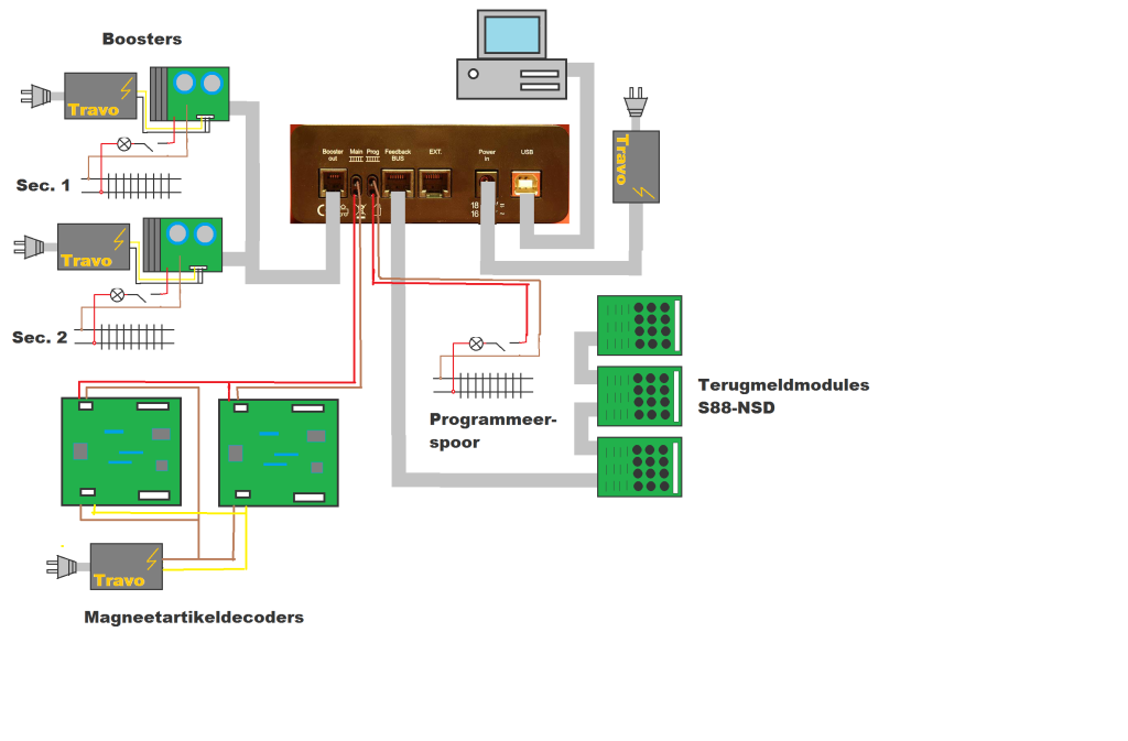

Hallo allemaal,
Na jaren 3rail te hebben gereden heb ik nu een nieuwe start gemaakt met het Roco systeem.
Het is de bedoeling om met de nieuwe baan via terugmelding te gaan rijden, en alles aan de computer over te laten. (de mogelijkheid in ieder geval)
Ik heb momenteel een startset van roco, met multimauspro en multizentralepro, en ik zou graag jullie technische mening willen vragen over mijn zelfgemaakte schema.
Zelf zit ik er een beetje mee of de signalen wel bij de treinen zullen komen, want dat zou dan toch via ''booster out'' uiteindelijk bij het spoor moeten komen..?
En kan ik via de USB met deze opstelling in koploper of rocomotion terecht? (graag jullie bevestiging ;D)

De centrale heeft een ingebouwde versterker. De uitgang 'main' is niet alleen voor de wisseldecoders, maar ook voor de rails. Booster out is voor het aansluiten van een extra versterker met trafo (als het vermogen tekort schiet) en die booster heeft dan weer een eigen railaansluiting. Je kunt ervoor kiezen om de wisseldecoders op de ingebouwde versterker te kiezen en de baan alleen via extra boosters aan te sluiten. Als dat inderdaad bewust de bedoeling is, dan klopt het schema helemaal.
De computerinterface heeft een eigen protocol waar Koploper niet mee overweg kan. Rocomotion natuurlijk wel.
Oké, maar stel dat ik één of meerdere booster(s) aansluit, dan moet ik dus de rails onderverdelen in secties. Maar hoe kan het signaal voor de trein dan overal komen? Dan moeten de boosters toch ook signalen doorgeven aan het spoor?

Ook de aansluiting van de S88-NSD kan niet op deze manier, bij de multicentrale-pro gaat dit via de terugmelders van roco 10787

De centrale produceert de digitale code. Die code wordt door een ingebouwde versterker op de rails en/of de wisseldecoders etc gezet. Het uitgangsignaal bevat dus de digitale code en het vermogen om de locs te laten rijden.
Heb je meer rijvermogen nodig, dan kan de onversterkte digitale code via de booster out aansluiting naar een externe versterker worden verstuurd. Die externe versterker (booster) zet dan de code plus vermogen op een eigen stuk van de baan.
edit. Ik had niet gelezen welke terugmelders je wil gebruiken, maar dat heeft Piet al rechtgezet. De terugmeldbus is alleen geschikt voor de terugmelders van Roco zelf. Die zijn niet goedkoop. Het wordt sowieso een beetje dure opstelling op deze manier. Hoeveel locs denk je op de baan tegelijk te hebben rijden?

Bedankt voor de duidelijke informatie heren, (y)
Gezien de ruimte die ik nu heb, kan dat ongeveer met 4 tot 6 treinen. Zoveel heb ik er nog niet, maar dat is (op z'n tijd) wel de bedoeling.
Ben ik dan beter af met een intellibox? (gezien de verschillen van mogelijkheden)
Het leek me namelijk wel erg handig/leuk om draadloos mee te kunnen rijden met de multimaus. Dus mede hierdoor had ik voor een digitale startset gekozen.

Aan dit systeem heb je alleen het nadeel dat de terugmelders een beetje aan de dure kant zijn, je moet dan niet de kostprijs bekijken maar het verschil in prijs tussen de terugmelders van roco en een ander systeem en dan valt het in zijn totaal nog wel mee. Is natuurlijk afhankeijk van hoeveel er van nodig hebt (aantal blokken )
Alle andere aansluitingen zoals wisseldecoders, seinen enz kun van verschillende fabriekaten door elkaar gebruiken, dit dat maakt niets uit.
Hoi Piet,
Dat is waar, maar het is natuurlijk erg aantrekkelijk om d.m.v. zelfbouw zo een boel te kunnen besparen. Dus vandaar dat ik een beetje schrok.
Maar wel erg fijn dat ik dan wel zelfbouw setjes van wisseldecoders kan gebruiken. En ik kan m'n draadloze multimaus blijven gebruiken.
Edit:
Ik heb besloten om het zo te laten, misschien met een booster meer of minder, maar dat zien we t.z.t. wel.
In ieder geval weet ik nu dat het schema klopt, en dat het met de signalen (code) goed zit.
Bedankt! (y)

Ik bedenk me ineens dat de verkoper mij een briefje had gegeven met daarop de Digirails DR4018 decoder. Deze zou ik dan ook kunnen gebruiken. (als goedkoper alternatief)
Net als de littfinski digitale componenten.
