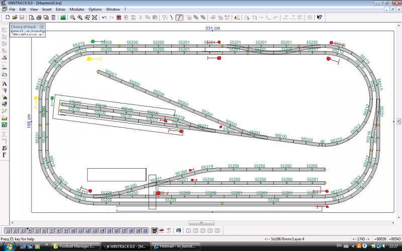

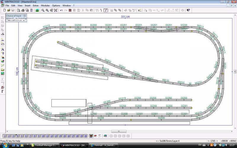

Beste mensen,
Bovenstaand baanplan ben ik aan het bouwen (op een paar wijzigingen na). Graag zou ik een aantal seinen willen plaatsen. Hopelijk kan iemand mij helpen om aan te geven waar deze geplaatst kunnen worden. Heb één en ander proberen uit te zoeken maar werd daar niet veel wijzer van. Wellicht hebben jullie een idee!!
Alvast bedankt!
MvG
Maarten

Welk land rijdt je ? Is nl belangrijk voor de soort seinen.Algemeen : op je opstelsporen telkens een sein.Voor je locloods : rangeerseinen en een uitritsein net voor het op de rondlopende baan komen.

Belgie NMBS/Luxemburg CFL.
Ecos kleur,3 boost ESU,
Wielemans Marklin

Als je Nederland als voorbeeld hebt, kijk dan eens in de encyclopedie.
Zie:
http://encyclopedie.beneluxspoor.net/index.php/E08.01_-_Seinen

Beste mensen,
Ik rijd Nederlands..... Heb ook al in de encyclopedie lopen neuzen, daar staan nog al wat seinen... Ik ben vooral benieuwd of het echt "noodzakelijk" is om zoveel seinen te "moeten" plaatsen of dat ik in mijn baanplan af kan met een "aantal" seinen, en vooral waar deze geplaats moeten worden....

Als je een realistisch beeld wilt neerzetten zal je inderdaad zoveel seinen neer moeten zetten.
Ik heb een voorbeeld gemaakt aan de hand van jouw baanplan:
Daarbij heb ik de bediende seinen rood aangeduid, groen zijn de P-seinen, en geel heb ik bedoelt als voorsein. Hoge sein seinen heb ik aangeduid met lang stokje, en lage seinen met een kort stokkie.
Je kan ook de P-seinen laten vervallen, als de afstand tussen seinen kort sein. Je moet maar kijken wat je ermee doet.
