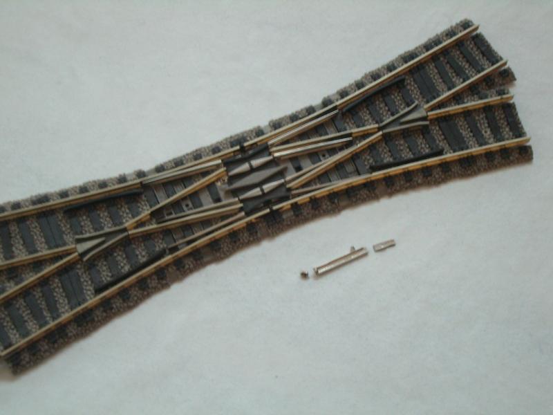

Helaas heeft afgelopen week een engelse wissel (FL-profi) op mijn baan het begeven.
Meer in detail, er is een wisseltong stuk.
zo'n leuk klein onderdeeltje wat niet meer te repareren is.
Weet iemand of en waar ik een dergelijk onderdeeltje makkelijk kan bestellen?

Foto van wat er precies kapot is?

Ik ben bang dat het een nieuw wissel gaat worden.
Geloof niet dat deze onderdelen los geleverd worden.
Misschien op een beurs een defect wissel kopen. en proberen om het over te zetten.
Gr. Corné

Ik weet niet het origineel er uit zag maar is dit niet na te maken.
Een stukje railstaaf op maat vijlen en op een pennetje solderen welke als aanstuurstang dient?
Grt Erwin

He das straf.
ik precies hetzelfde euvel.
Zou er iets in productie zijn mis gegaan?
Ik ga er niks aan doen, de kant waar de kapotte tong zit is een kort wegzet spoortje.
bovendien wil ik de boel niet loshalen want alles ligt in de ballast.

De originele tong is op de foto te zien, onder de wissel, in drie stukken.
Het is inderdaad te proberen een nieuwe te maken van een spoorstaaf, een gaatje aan de ene kant boren en een pennetje aan te andere kant solderen. Ben benieuwd of dat gaat lukken.
Ik denk ook aan een productiefout van een niet goed gegoten onderdeel. Het lijkt door brosheid gebroken te zijn.
