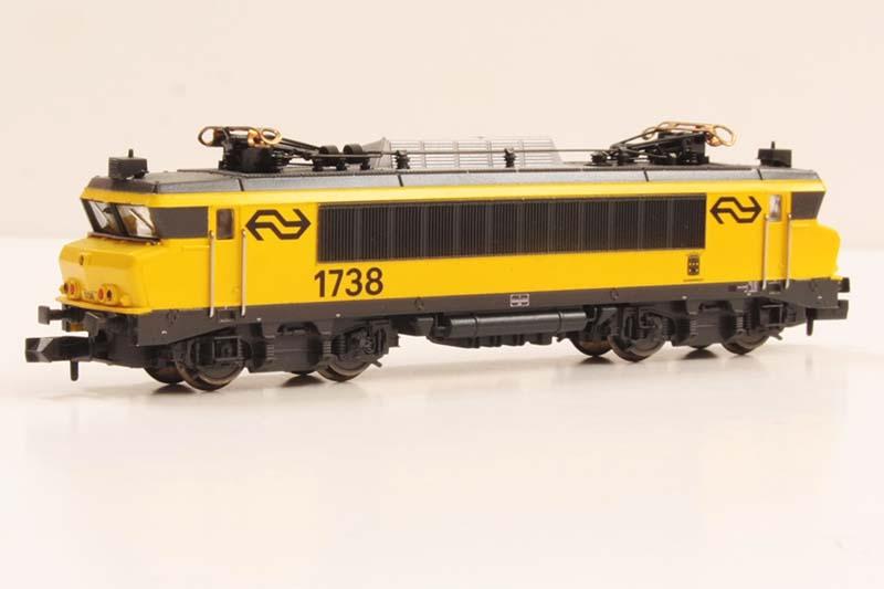

Deze week heb ik mij eens gebogen over een N spoor lok.
In dit geval de 1700 van Fleischmann.
Al een hele tijd erg ik me aan dit model omdat die zo kaal is.
Het standaard Fleischmann model.
Het model is erg kaal en heeft totaal geen smoel op het front.

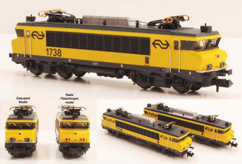

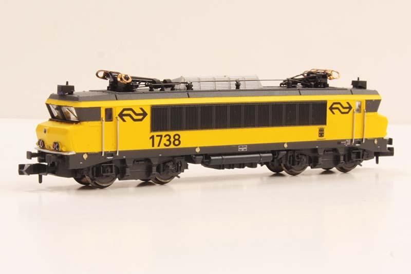

En dan het aangepaste model.
Wat is er zoal gebeurt:
Frontlichten grijs gemaakt met zilvere ringen.
Dak geheel mooi grijs gemaakt.
Zandkisten bijgewerkt.
Loopplank onder de frontlichten zilver gemaakt.
En dan is het model natuurlijk ook digitaal gemaakt en van LED binnenverlichting voorzien.
Het resultaat is een 1700 nu met de look van een 1700.

Ziet er goed uit!
Bruce
Passat driver:)
Berichten: 4872
Re:Fleischmann 1700 spoor N pimpen
07 January 2012, 14:49:32 »
Voor zo klein te zijn (in schaal dan) is jou behaalde resultaat veel beter dan het originele.
