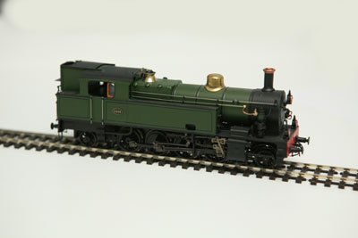

Ik ga denk ik eens zo'n zandwagentje proberen. Voor eventueel later had ik nog een vraagje.
Deze lok vond ik op sleutelspoor. Hij ziet er vrij Duits uit valt die niet te verkrijgen uit een duitse lok? . Zo ja uit wat?
EDIT een br 93 kennelijk
Laatst bewerkt op: 19 February 2012, 12:12:21 door NS6400
