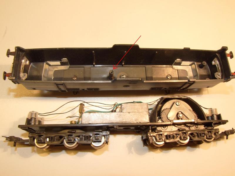

Deze dus:
Groter
Ik heb hier nog een compleet, en voor een Lima, goed lopende exemplaar liggen.
Mocht je deze willen hebben dan kan dat tegen €6,75 aan verzendkosten.
Je hebt dan alleen nog wel het probleem van het vastzetten van de kap.
In de originele blauwe kap, zit nog een staafje (zie pijl)  waarmee je het onderstel vastzet. Die ontbreekt bij jou loc. Daar zul je een vervangend stukje kunststof in moeten lijmen.
Anders valt iedere keer als je de loc oppakt, het onderstel er weer uit...
Mocht dat staafje een probleem zijn, wil ik wel een vervangend stukje meesturen. Moet je die er zelf nog even inplakken.
(Bison)
