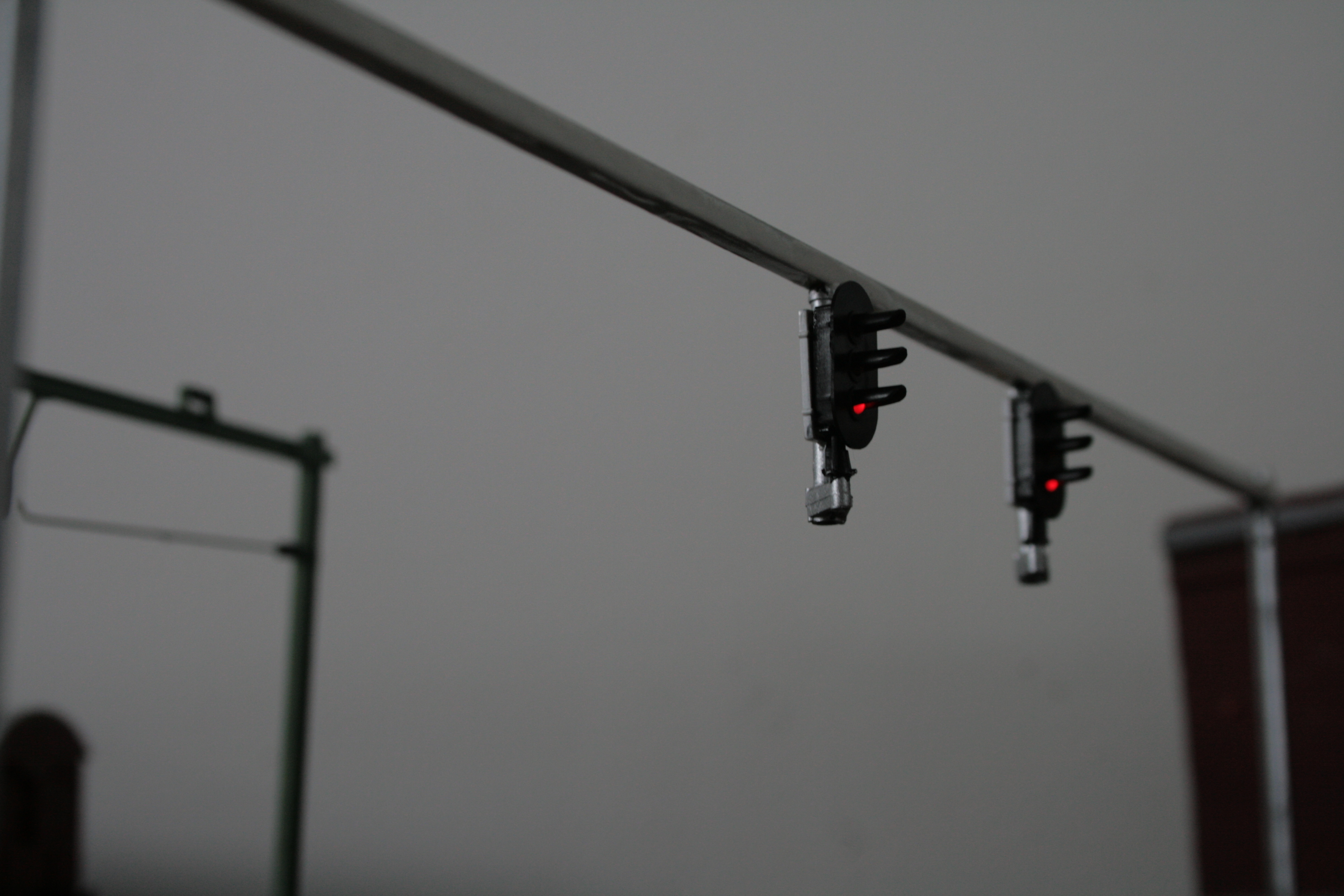

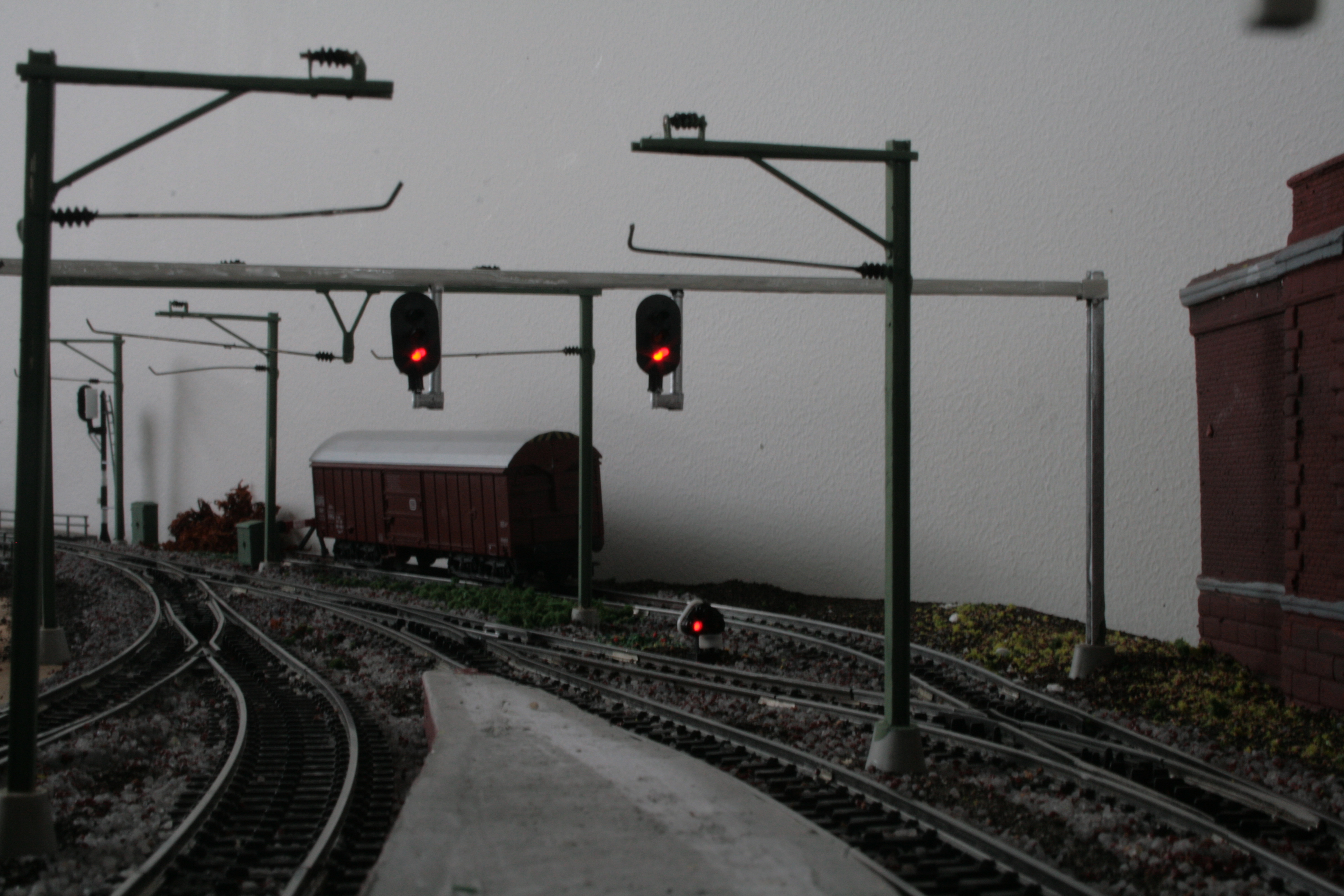

Omdat ik bij een van mijn wisselstraten wat ruimte tekort kreeg voor het plaatsen van seinen moest ik was anders bedenken. Uiteindelijk heb ik een 2 tal aangepaste NZH seinen gebruikt om aan een portaal te monteren. Deze kitjes heb ik overigens met extra lange draden besteld - dat was tegen kleine meerprijs mogelijk.
De draden gaan normaal gesproken naar onderen in de nek waar het sein op staat. Nu heb ik het bovenste gedeelte van de mast afgesneden en dat omgekeerd geplaatst op de nek en de draden naar boven doorgevoerd.
De draden heb ik daarna weg gewerkt in de messing balk welke ik eerst heb gesoldeerd aan 2 sommervelt (500) masten. De draden geficheerd aan de binnenkant van de sommervelt masten met wat lijm.
Het resultaat na de 1e keer schilderen:
Als extraatje, want je houdt wat onderdeeltjes van de originele NZH kit over. Heb ik vervolgens een 'hoog' dwegsein gemaakt.
Dit door een stuk van de mast af te snijden en te plaatsen onder het dwegsein i.p.v. de meegeleverde voet.

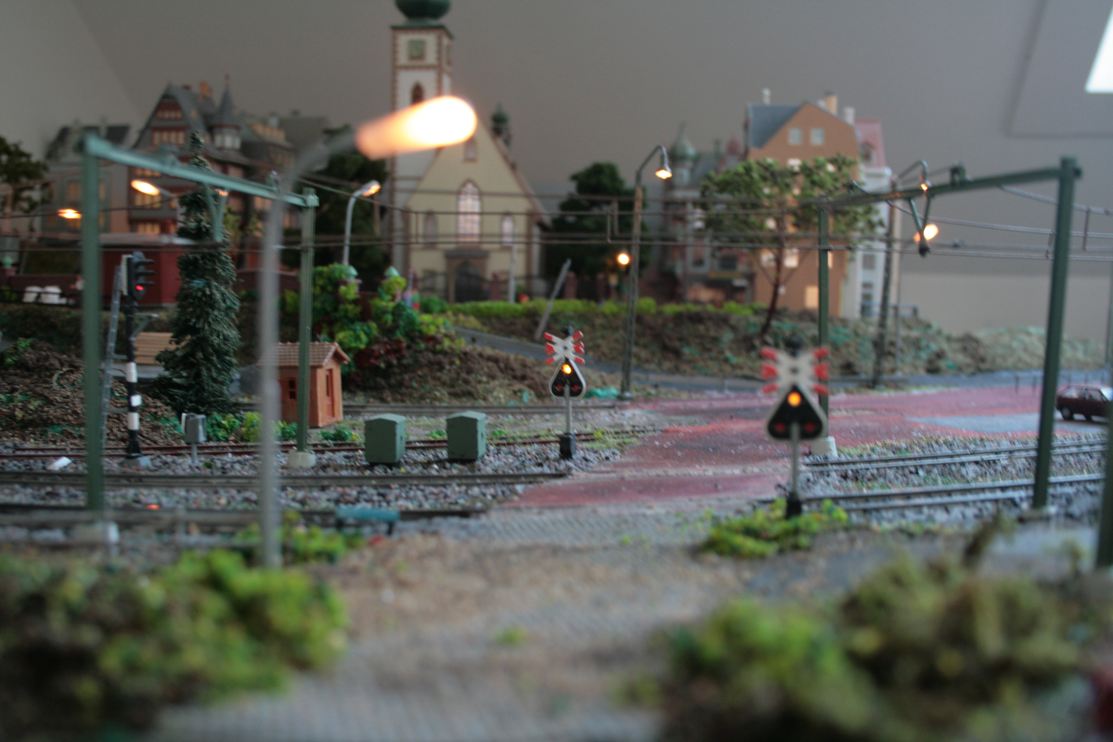

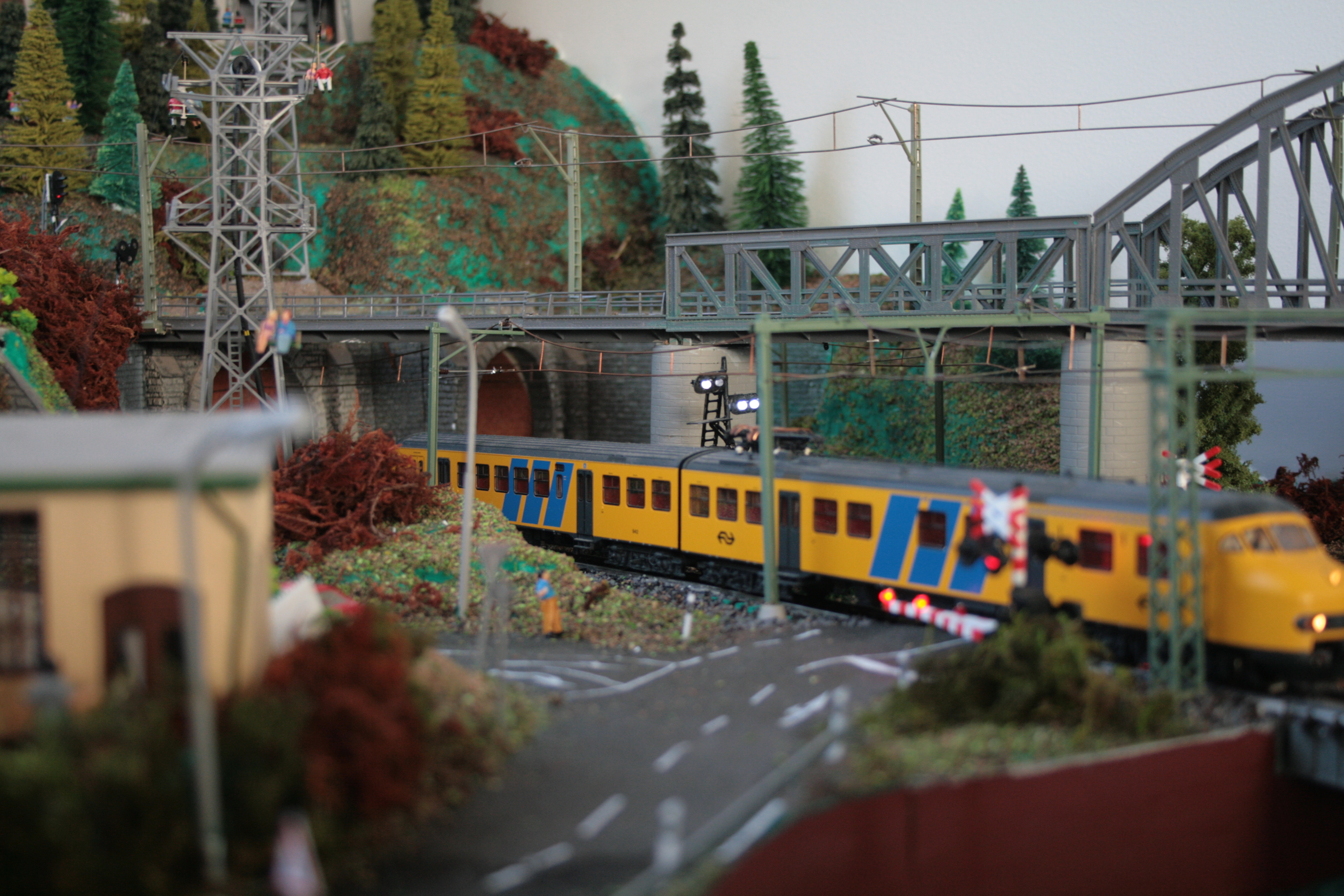

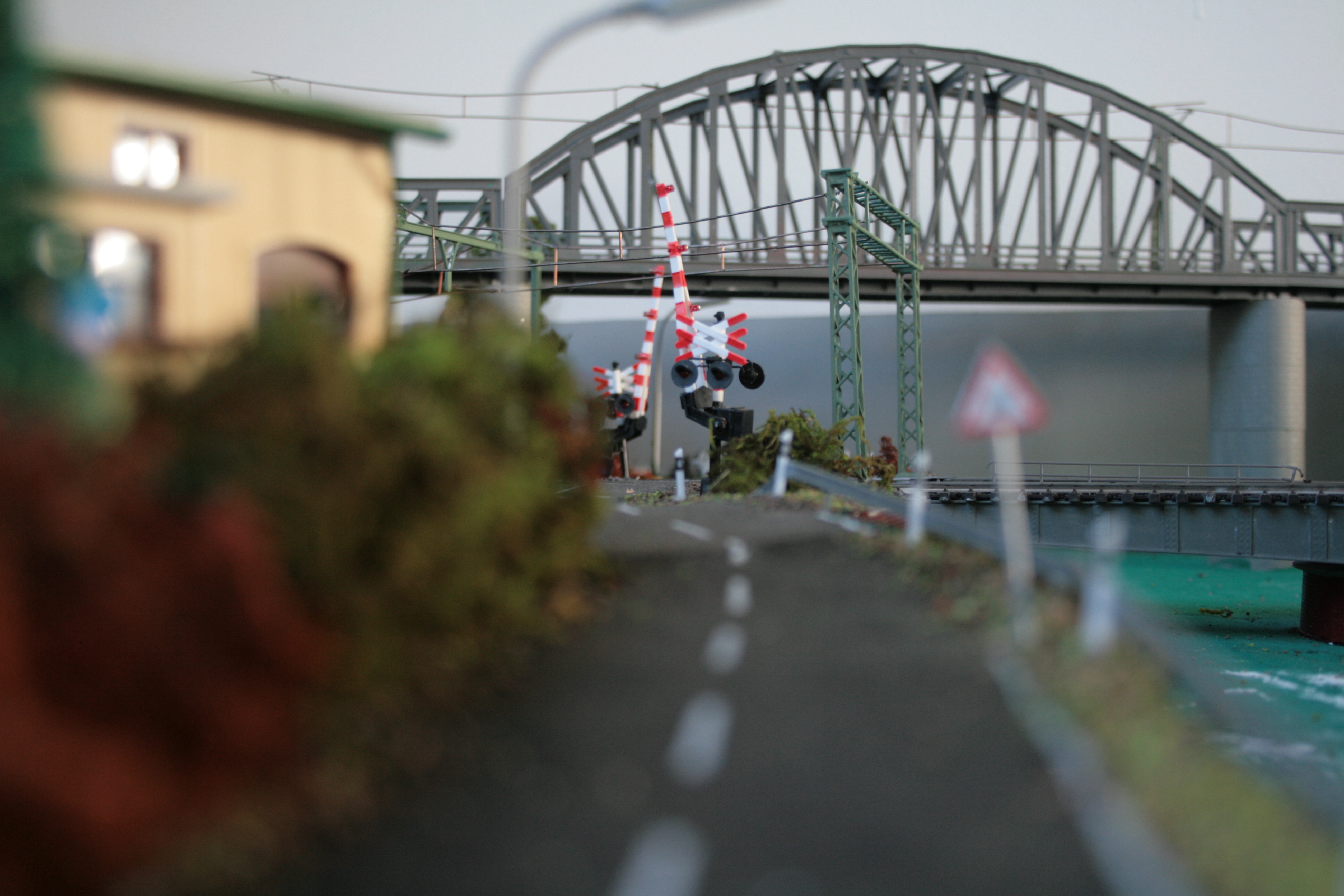

Mijn baan is gesitueerd in een fixtief deel van Limburg, het kleine plaatsje 'Sint Echt aan de Berg' is gelegen vlak aan de Duitse grens. Langs het plaatsje loopt een enkelsporig lijn van Duitsland verder Nederland in.
Station 'Sint Echt aan de Berg':
Een kijkje op 'Sint Echt aan de Berg' vanaf de spoorweg overgang:
Aan de rand van 'Sint Echt aan de Berg' kruist de enkelsporige lijn het hoofdnet: (Overweg: NZH, WUBO: Zelfbouw)
