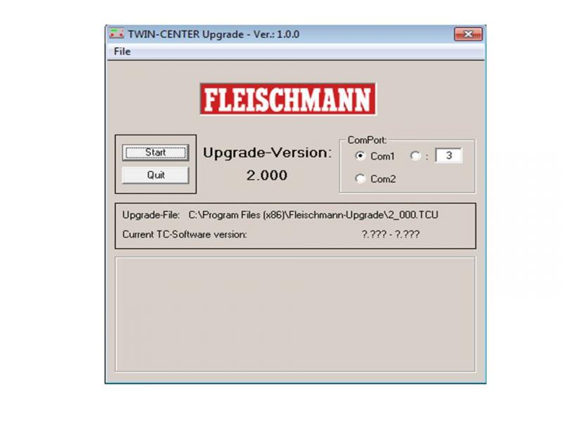

Beste allemaal,
Ik ben al enige tijd aan het stuntelen om mijn TwinCenter geupgrade te krijgen naar 2.0
Na wat materiaal problemen, (verkeerde stekkers ed) heb ik het juiste materiaal
De juiste 9-polige seriele (RS232) kabel + stekkeraansluiting op mijn pc
Tijdens al mijn pogingen tot nu toe ziet het programma mijn actuele software versie niet.
Zie
Ik kan mijn actuele versie eenvoudig aflezen op de TC : "1.100 - 1.100"
Weet iemand hoe mijn actuele versie herkend wordt door het programma?
Het programma valt er op instoring (niet op dit plaatje te zien)
Alvast bedankt voor de moeite!

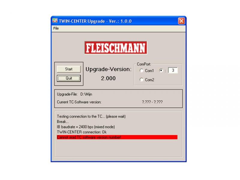

Heb je de juiste com-poort geselecteerd?

23 December 2011, 11:30:15 »
Citaat van: Private SNAFU op 20 December 2011, 06:51:45
Ik heb na enig zoekwerk het gevoel dat ik de juiste COM poort heb gevonden.
zie plaatje

B.Doorduin
Berichten: 34
Re:Upgraden Twin Center van 1.1 naar 2.0
24 December 2011, 17:20:56 »
Hoi allemaal
Met hulp van W.Ros is de upgrade gelukt. Waarschijnlijk ligt het probleem toch in mijn pc.
Wim, THX a lot!
Vriendelijke groet
Bas Doorduin

B.Doorduin
Berichten: 34
27 December 2011, 16:08:10 »
Hoi Mark,
Ik weet niet precies waar de schoen wringde maar het lag vijwel zeker aan mijn pc. Op de PC van W.Ros werkte de CD feilloos en de installatie/upgrade was snel klaar.
Mocht je gaan beginnen en je wilt een nederlandstalig beschrijving, neem dan contact op met Rob Bogers (zie profiel).
Een belangrijke tip die ik kan geven is: upgraden alleen via een 9-polige seriele kabel, zonder verloop maar bv usb. Dit blijkt het programma niet te slikken. Vraag me niet waarom, maar dat is mijn ervaring.
Laat maar weten hoe het gegaan is.
Ik ben nu toe aan de volgende stap en dat is de aanschaf van lokprogrammer: digitrax PR3. Uiteindelijk wil ik zelf via de pc mijn loc's naar wens kunnen programmeren.
Succes!
