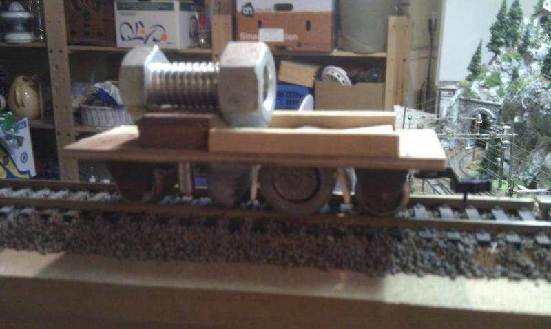

Beste Forumleden,
Een probleem waar de meeste bouwers vaak mee zitten, is dat de rails vies is/wordt en dat de treinen niet soepel over de baan rijden. Ook ik had hier mee te maken, en omdat ik met een tandrail, bovenleiding en tunnels te maken heb, is het schoonmaken en houden van de rails een regelmatig terugkerend probleem. Een deel van de problemen worden hopelijk opgelost door mijn zelfgebouwde railcleaner. Lees hierover op mijn blog http://tandradbaantje.wordpress.com/2012/01/18/poetsen-poetsen-poetsen/.
Joop

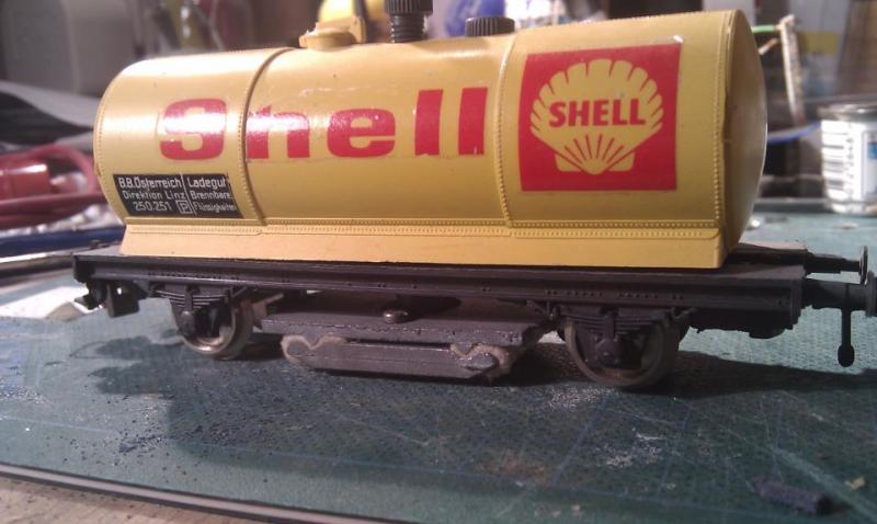

Het is een tankwagon met bovenop twee dopjes, een grote voor het vullen en een kleine, dat is een stelschroefje om de hoeveelheid schoonmaakvloeistof (wasbenzine) te regelen. Onder de wagon hang een metalen blokje in twee delen, dit kan je losklikken en met schroeven iets van elkaar draaien.
Is een oud Liliput model in Shell uitvoering. Voldeed heel vroeger zeer goed bij mij.

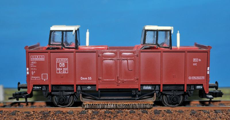

Ik heb nu ook een andere poetser aan het werk gezet. Gevuld met wasbenzine en op de baan gezet. Je moet wel oppassen dat de "kraan" bijna dicht staat, anders loopt de benzine er zo uit...
Ah, de railzamboni ;D Vond ik altijd een rampending. Ik heb eens een werkloc gebouwd op basis van een railbus met een roco-railgum eronder in 2 delen, op beide rails 2 helft. Heeft als voordeel dat op wissels niet de ene kant opgetild wordt en het tegenoverliggende spoor ook niet geveegd wordt.
Is helaas al weer jaren met pensioen, ik weet niet zeker of er nog foto's resteren.

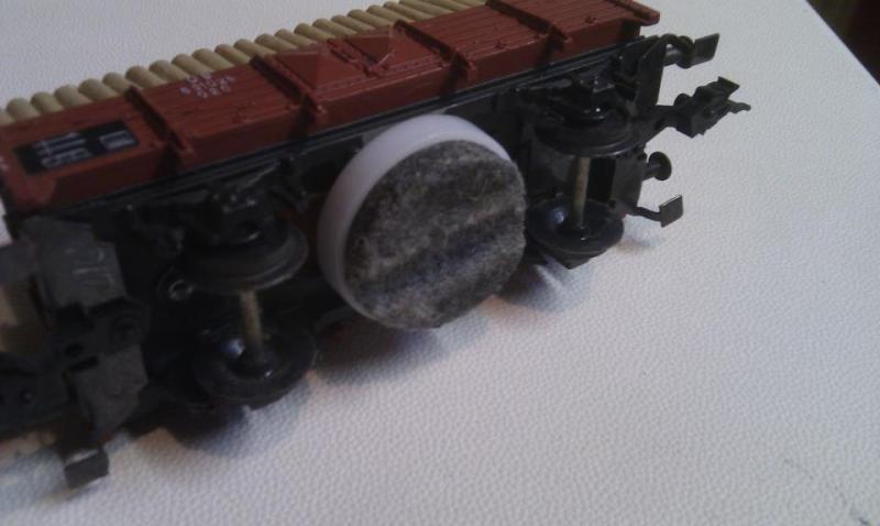

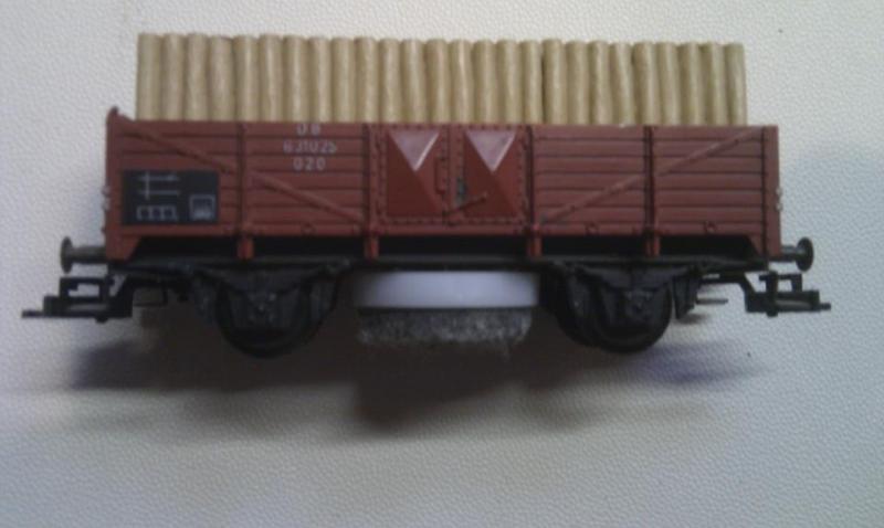

En nog een andere poetser, Zelf gemaakt van een goedkoop wagonnetje en een viltdop. In het vilt heb ik een gleuf gesneden voor de tandrail. De dop kan draaien, en dat is ook meteen het nadeel: je moet de dop bij het begin van de tandrail even richten. Het voordeel is wel dat je het vilt kan doordrenken met wasbenzine of andere cleaner. Wel wat extra gewicht aanbrengen.
