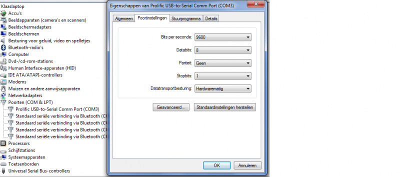

Vervolgens een USB op serieel kabel op de computer geïnstalleerd en aangesloten, en ingesteld als afbeelding 1
Afbeelding 1
Ik heb hier het verschil met de handleiding dat "RTS/CTS handshake" niet in bij de keuze zit, het enige wat mogelijk is zijn "hardware", "Xon /Xof" en "Geen"

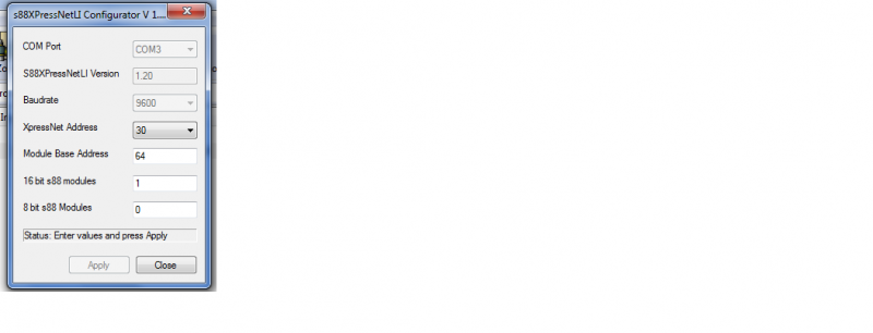

Volgende stap, het configureren van de S88XPressNetLI met het bestand op sleutelspoor, deze ingesteld als afbeelding 2
Afbeelding 2
Op de instelling van "RTS/CTS handshake" na gaat alles nog goed.

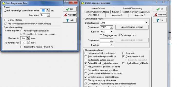

Vervolgens koploper opgestart en deze ingesteld als afbeelding 3
Afbeelding 3

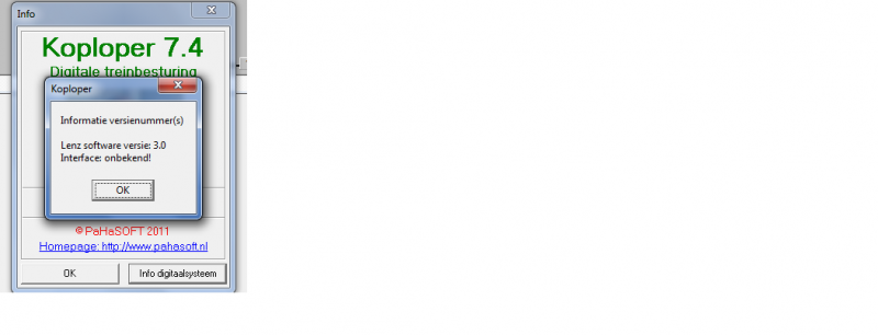

Nu zou koploper via de S88XPressNetLI moeten kunnen werken, maar helaas als ik bij koploper op help en daarna “info digitaal systeem” druk krijg ik de melding dat de interface onbekend is (afbeelding 4), hier zou toch eigenlijk S88XPressNetLI of I.D. moeten staan denk ik.
Afbeelding 4
Ook als ik bij de instelling van de Com poort “Geen” of "Xon /Xof" kies veranderd er niks aan de melding van koploper. Ook heb ik het al geprobeerd met een vinkje voor “LI-USB interface” (Hij is toch via een USB verbonden) in “speciaal digitaal systeem” van koploper waarbij de automatisch baudrate op 57600 ingesteld word, maar ook dit maakt geen verschil.

RTS/CTS is Hardware handshake, Xon/Xoff is Software handshake.

'Hardware' betekent inderdaad RTS/CTS.
