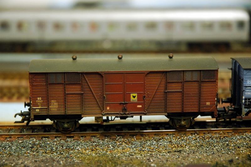

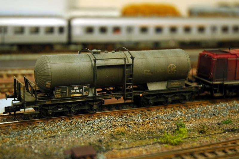

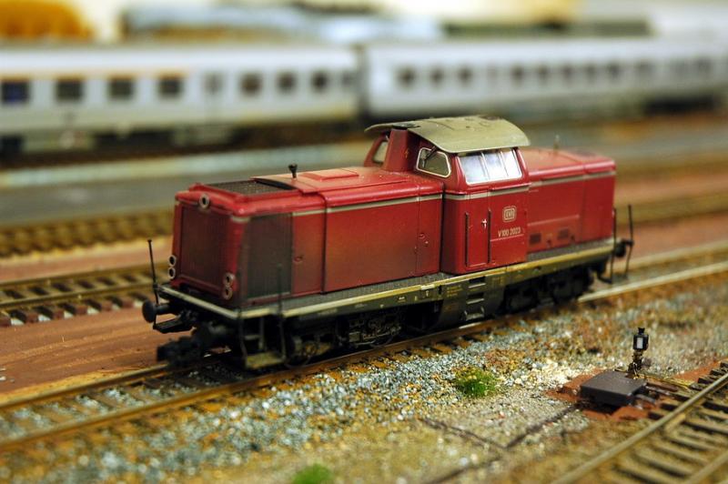

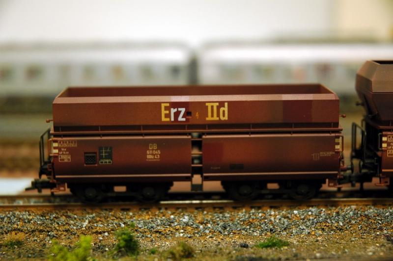

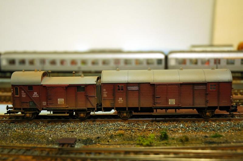

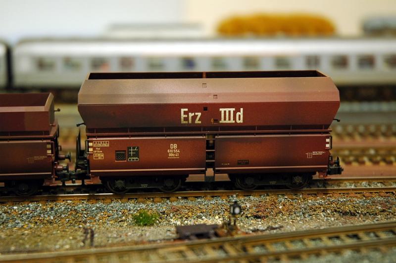

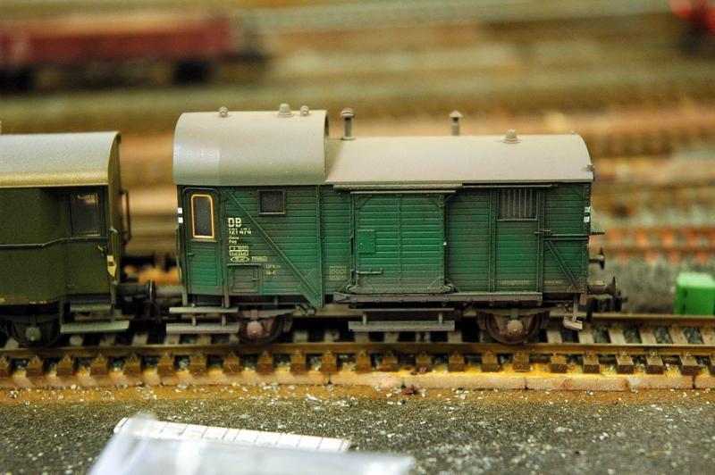

hier wat plaatjes van mijn vuilspuiterij  ;D
Ik gebruik Revell Aqua verven.
