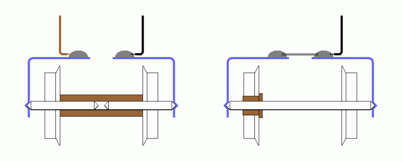

Is het een rijtuig met metalen inlegplaatje in de draaistellen?
Dan kan je het zo doen:
In het linker plaatje neem je stroom af van alle wielen, in het rechter plaatje alleen van het niet geïsoleerde wiel.
sijsje
Berichten: 68
Re:Welke wielen?
17 November 2011, 11:53:51 »
Klaas,
Dank voor het heldere plaatje. Zat zelf een beetje vast aan het idee om de ledbalk aan 2 kanten van zowel (mag het geloof ik zo niet meer zeggen) van + als - te voorzien en dan loop je tegen deze vraag op van scheiding.
Nu denk ik erover om aan 1 kant de min aan te sluiten en de + aan de andere kant en de meegeleverde -aan 1 kant geïsoleerde - wielen = rechter plaatje te gebruiken. Zou toch genoeg moeten zijn lijkt me.
