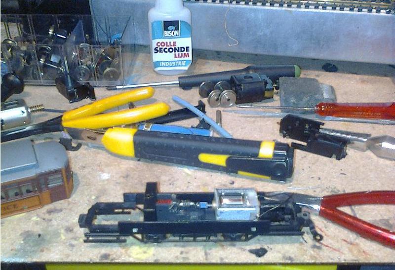

Zoals ongetwijfeld velen heb ik ook een la vol restprodukten op stukken van te hergebruiken of zomaar een keer wat leuks mee te doen.
Mijn zoontje was erg onder de indruk van de tramwerkplaats in het openluchtmuseum te Arnhem: de seniore vrijwilliger aldaar nam ruim de tijd om uit te leggen welk vakmanschap allemaal van toepassing was om het rijdend materieel in conditie te houden.

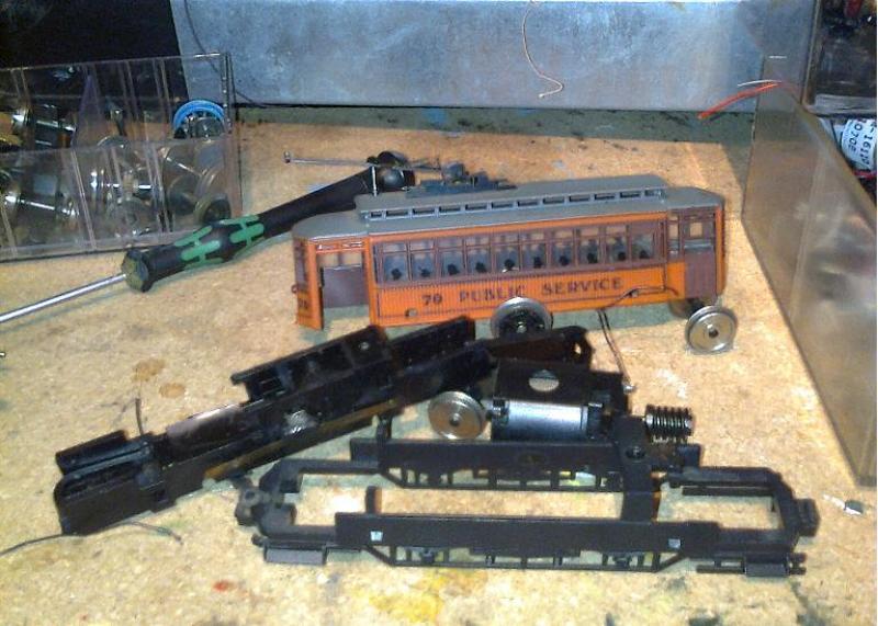

Samengevat: hij wil een tram op z'n baantje. Nou had ik vorig jaar voor een appel en een ei zo'n Mehanogeval overgenomen, maar daar zat weinig leven in. Bovendien was hij tevens nogal uiteengevallen:
Om dat weer rijvaardig te maken heb ik uit dezelfde la een Roco BB8100 draaistel gepakt en er assen met iets kleinere wielen in geplaatst. De asafstand is op 1/2mm na correct!
Ik heb 1 tandwiel verwijderd zodat het wormwiel lager in het draaistel geboord kon worden: Anna motortje met vage veeroverbrenging (de afstand werd te kort voor een cardannetje) eraan een rijden maar!
Nu alleen de kap nog een beetje verbouwen. Ik denk dat ik gewoon de helft van de raamspijlen er uit knip en dan natuurlijk creme-geel erop met bruin onderstel, reclameborden en schaarpanto op het dak en HTM tekst. Klopt niet 100% (zelfs geen 50%) maar voor een 7 jarige is het zeker echt genoeg.
