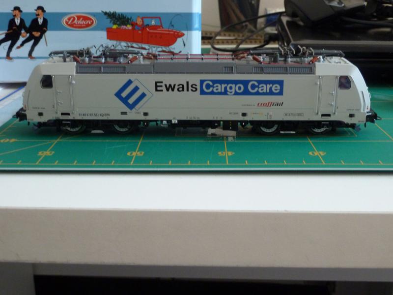

Het gaat niet om een oude loc. Het gaat om nr 62512 van Roco (sorry voor het noemen van een verkeerd nummer). Een nieuwe loc type 185. Ik heb een foto bijgevoegd. Echter, decoder inbouwen heeft mij bij deze loc nogal veel tijd gekost om alles weer op zn plaats te krijgen. Daarom kies ik ervoor om de loc nu niet weer opnieuw open te maken voor een foto.
Ik had gehoopt dat door het veranderen van de decoderinstellingen dit euvel te verhelpen zou zijn. Ik ga toch geen draden veranderen omdat de kennis mij daar toe ontbreekt.
Dus mochten julllie nog tips hebben dan hoor ik het graag.
Wederom bedankt!
Groeten Bert
