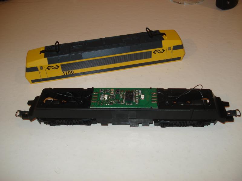

Hoi medemodelspoorders,
Een tijd geleden heb ik een Roco Playtime locomotief gekocht voor mijn zoontjes (5 en 7). Ik moet toch proberen de hobby over te dragen aan de volgende generatie niet waar?
Nu rijd ik zelf analoog en het ding is digitaal terwijl de jongens willen steeds vaker met het ding gaan rijden. In het begin deed ie het prima op de analoge baan maar het gaat steeds minder en nu rijdt ie alleen nog maar zachtjes één kant uit. Aanpassen dan maar....
Mijn vraag is of ik nu simpelweg de stroomafname kan verbinden met de motor? Dus de electronica omzeilen/uitschakelen. Ik heb dan geen licht meer maar dat nemen we op de koop toe. Vraag is of er meer problemen opdoemen.
Is het overigens ook mogelijk digitaal en analoog door elkaar te gebruiken? Evt niet tegelijkertijd maar wel op dezelfde baan?
Wie heeft goede raad voor me?
Alvast bedankt,
Jaap
  • Berichten: 10784
Re:Roco playtime locomotief van digitaal naar analoog
« Reactie #1 Gepost op: 22 October 2011, 00:03:54 »
Als de loc digitaal is hoort is niets te doen op een analoge baan, alleen een beetje brommen zonder van zijn plek te komen. Lijkt me dat de loc dus gewoon analoog is en eventueel digitaal voorbereid. Dan zit er dus wel een printplaatje in maar geen decoder. Het lijkt erop dat door het vele rijden de baan en de wielen vuil zijn geworden; eerst eens poetsen zou ik zeggen.
T.Spat
  • Berichten: 2968
« Reactie #2 Gepost op: 22 October 2011, 00:08:51 »
Een locomotief met decoder moet het gewoon kunnen doen op een analoge baan
maar een loc zonder decoder op een digitale baan, dat gaat fout...
Ik zou de loc gewoon even laten nakijken, de electronica uitschakelen lijkt me
geen goed idee.
Tis
  • Nervensäge.
  • Berichten: 9906
    • belse roestkraam
« Reactie #3 Gepost op: 22 October 2011, 00:10:40 »
als het zo'n br 120 zonder enig detail is: gewoon print eruit slopen en stroomafname aan de motor hangen, werkt uitstekend. analoog wil die electronica inderdaad voor geen meter.
MC
  • Mvg Mark
  • Berichten: 2490
  • 1145 & 1136 de 2 11-fjes (Mark)
    • Huidig Baanplan
« Reactie #4 Gepost op: 22 October 2011, 00:12:06 »
Zowiezo een analoge loc is niet te rijden op een digitale baan. Tenzij je baan niet veerdeelt is in blokken. Dan zou je de digitale sturing van de baan los kunnen koppelen en de analoge sturing aansluiten. Wissels worden waarschijnlijk digitaal gestuurd, dan zou je hey volgende probleem kunnen hebben.
Maar je kan ook een goede decoder nemen die zowel analoog als digitaal aankan.
Duurt even voordat hij analoog gaat rijden omdat de decoder even moet zoeken op welke stroom hij moet gaan werken analoog of digitaal stroom.
Mvg
Mark
Jaap C
  • Berichten: 43
« Reactie #5 Gepost op: 22 October 2011, 00:34:38 »
Heren,
Dank voor het snelle antwoorden. De antwoorden lopen wel wat uiteen maar dat kan ook niet anders met zo'n vage vraagstelling. De loc is een "NS 1700" en is digitaal volgens de doos en de verkoper.
Bijgaand een foto. De vraag is dus: kan ik de electronica omzeilen en doet ie het dan analoog beter?
Nogmaals bedankt,
groet,
Jaap
Sneeuwtrein
  • Berichten: 608
« Reactie #6 Gepost op: 22 October 2011, 01:35:46 »
Heel simpel, soldeer de kabeltjes van de print af en haal daarna de print weg.
Daarna soldeer je de stroomafname van één kan op een kabeltje die naar de motor gaat. doe dit ook met de andere en je hebt een analoge loc.
  • Nervensäge.
  • Berichten: 9906
    • belse roestkraam
« Reactie #7 Gepost op: 22 October 2011, 09:53:58 »
jep, die print kan er zo uit, tis de loc waarover ik het had.
Jaap C
  • Berichten: 43
« Reactie #8 Gepost op: 22 October 2011, 21:58:41 »
OK, heren bedankt! De soldeerbout kan aan...
 (y)
groet,
Jaap
Timo
  • Team encyclopedie
  • Berichten: 4655
« Reactie #9 Gepost op: 23 October 2011, 20:40:24 »
Is die decoder dan echt zo brak? Anders klinkt het volgens mij als gewoon een goed vieze lok... Maar idd, decoder kan er zo uit. Maar een keer goed schoonmaken (wasbenzine) en opnieuw oliën/vetten is natuurlijk ook nooit weg :)
