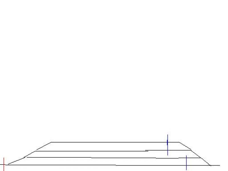

Hallo allemaal,
Dit onderwerp is misschien al vaak besproken geweest , maar wat ik wil weten heb ik nog niet gevonden.
Ik ben dus nog steeds bezig met het bouwen van mijn schaduwstation en ik heb een probleem met het maken van de bezetcontacten.
Mijn eerste bezet contact voor de wisselstraat lig voor de wissel en de stop sectie ligt zoals het hoort aan het einde van de wisselstraat.
Maar wat is het beste de eerst bezetcontact voor de wisselstraat verwijderen en in all schaduwsporen (totaal 6) 2 bezetcontacten maken of gewoon verder gaan hoe ik nu bezig ben?
Mvg
Erik-Jan
Hier is een paint tekening van het schaduwstation wat ik bedoel de rode lijn is de eerste sectie en de 2lijn (blauw) is de stopsectie.

Dat hangt er natuurlijk vanaf wat je wil. Maar als dit is bedoeld als éénrichtingsschaduwstation, dan is het zo voldoende. Dan voegen bezetmelders aan het begin van ieder opstelspoor niets toe.

Het wordt inderdaad een richtings schaduwstation.
Maar om meerdere treinen op 1 spoor te stoppen moet ik dan gewoon meerdere stop stukken maken ?
Want er ligt maar in melder voor de wisselstraat omdat het 1 richting is , de baan wordt bediend met de multimuis en koploper.

Je kan je schaduwstationssporen dan opdelen in 2 gelijke of meerdere stukken. Kwestie van melders toevoegen.
Je kan ook gebruik maken van de dynamische blokken. Zie daarvoor de gebruiksaanwijzing van Koploper.

Hmmm bedankt Sander zie zo zo zie je maar even een vraag stellen en je kan gelijk weer verder.
