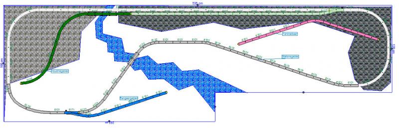

Ik heb al een groot aantal jaren een treinbaan wel te verstaan het gebruikelijke ovaal. 7 jaar terug zou ik samen met mijn vader een mooi baan gaan bouwen maar helaas werd mijn vader ziek en is hieraan ook overleden. nu 5 jaar geleden. Omdat mijn vader een spierziekte had hebben we aanbouw gekregen wat nu mijn ''treinkamer'' is geworden. ik heb een groot blad maar daar is het ook mee gezegt. Ik heb totaal geen inspiratie om te beginnen ik heb veel plannen maar weet niet hoe ik dit moet toepassen. Dus als iemand mij op weg zou kunnen helpen met in ieder geval een aantal concrete ideeën. Ik heb een blad van van 7m2https://picasaweb.google.com/115982407916715243374/Pictures?authkey=Gv1sRgCIbxs9zI5IO8aQ#5659993591381956818 Het deel waar de draaischijf in zit staat boven het smalle deel aan de rechterkant. In mijn planning zit ook nog een blad onder het grote blad waar ik dan een schaduw station kan maken. Ik heb namelijk nogal veel treinen en als ik die op mijn blad zet dan heb ik geen rij lengte meer over. :P

Had gisteravond nog even een klein schetsje gemaakt. Niet helemaal uitgewerkt, maar meer voor het idee.
De grijze baan is het paradespoor. Hieraan kun je bijvoorbeeld een station leggen. Het roze spoor is de tandradbaan en loopt vanaf daar de berg op. Het groene spoor loopt achter in de tunnel omhoog naar een stukje industrie en het blauwe vooraan leidt naar het rangeer terrein.
