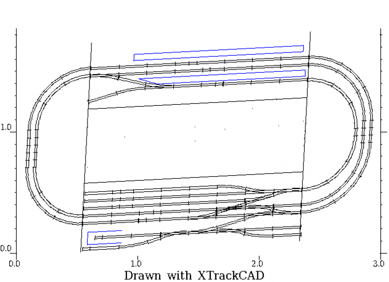

Na de afgelopen twee jaar aan mijn kerstbaantje te hebben geknutseld heb ik weer zin gekregen aan wat groters te beginnen...
Op mijn zolder heb ik iets meer dan 3m bij 2m ruimte en wil daar een module baan bouwen. (Maar eerst krijgt de kerstbaan dit jaar nog bovenleiding, dus ik heb nog wat tijd om het ontwerp te verbeteren)
De reden voor een module baan is dat ik deze dan (als ik ooit meer ruimte heb) kan verwerken in een groter geheel.
De modules zijn 180x60.
Het idee is dat de bovenste en onderste module samen een klein station vormen aan een doorgaande lijn.
Eigenlijk hoort de rechter module er niet tussen en zouden de bovenste en onderste module achter elkaar moeten staan. (maar helaas, 3.6 meter past nu niet, vandaar de knip).
De bovenste module heeft twee perons aan drie sporen, twee van de doorgaande lijn, en 1 uitwijkspoor voor een lokale stoptrein of zoiets.
De onderste module bevat een paar opstel sporen en een aftakking naar een museum depot voorzien van loc-loods.
De linker module wordt waarschijnlijk de doorgaande lijn door een landschap geinspireerd op de kempen: een beekje tussen de weilanden en velden door en misschien wat naaldbomen en hei.
De bedoeling is een nederlands station, maar mijn materieel is nogal gevarieerd, allerlei perioden en diverse landen. (heel nauw komt het allemaal niet)
« Laatst bewerkt op: 12 October 2011, 00:22:48 door Jeroen Vreeken »

Hoi Jeroen,
Op zich zou ik denken, geen slecht plan. Het ziet er een beetje ouderwets uit, een modelbaan op zolder. Vroeger thuis hadden we een ontwerp als de jouwe, was door mijn vader bedacht en gebouwd.
Er zijn 2 dingen die ik niet snap. Waarom de keuze voor deze grote modules? Het lijkt alsof dan de wissels er goed oppassen en daardoor de stations. Maar zijn deze grote modules nog wel handteerbaar (qua grootte en gewicht)? Ook met bebouwing er bovenop? Zijn ze eventueel verhuisbaar? passen ze door trapgaten heen enzo. Zelf heb ik hele kleine modules (80x50) en die kan ik alleen hanteren. Maar hoe meer erop komt hoe zwaarder en daardoor ook kwetsbaarder, want eenmaal uit balans is het ook moeilijker te corrigeren.
En het tweede is je idee om later de twee modules in de lengte achterelkaar te plaatsen. Is daar op korte termijn (komende 5 jaar ofzo)zicht op, dat dat dan daadwerkelijk gebeuren kan? Want je loopt het risico dat je iets gaat bouwen dat in volgende situatie niet past, en dan zal je alsnog moeten veranderen. Daarnaast bouw je iets wat eigenlijk niet voor de huidige situatie bedoeld is maar een (al dan niet reële) toekomst situatie. Dat kan een verschil maken in je motivatie om een modelbaan te bouwen.
Maar goed dat zijn mijn bedenkingen. Ik ken jouw situatie niet.
Tja en spoortechnisch, Het is nogal lastig om van het buitenste spoor naar het uitwijkspoor te komen. Terwijl de stoptrein waarschijnlijk zowel linksom als rechtsom rijdt (Bij de NS rijdt ie toch ook in 2 richtingen, van en naar de eindbestemming?).Het zelfde geldt bij de lokloods, je moet rangeren op het hoofdspoor om van de binnenste baan, of van  het opstel terrein naar de loods te gaan en vise versa.
Maar dan nog, ik heb goede herinneringen aan een ontwerp als deze, veel speelplezier en treinen rijden.
Succes met de bouw!

Michel,
Bedankt voor je reactie... moet eens kijken of ik nog wat moet veranderen.
Het idee voor het stoptrein spoor was een beetje zoals in Deurne, de stoptrein wijkt uit en kan dan de andere kant op weer weg (inderdaad even tegen de richting in). Doorgaande treinen zouden dan bijna altijd de bovenste twee sporen gebruiken.
Bij de andere module was het de bedoeling het opstel terrein en de lokloods als twee aparte dingen te zien, maar misschien moet ik dat ook wel anders doen.
Wat betreft de grote heb ik er aan zitten denken de modules door midden te doen (90x60) en zo te bouwen. Vond dat zelf een beetje aan de kleine kant, maar misschien is dat toch zo slecht niet.

« Reactie #3 Gepost op: 12 October 2011, 19:57:49 »
Maar dan rijdt ie wel links... Oow, je bedoelt dat de stoptrein via de aansluiting met de opstelsporen op het zijspoor komt. Dan is het mogelijk. Kan al jouw materiaal op de modelbaan staan? Zo niet, is het misschien een idee om ergens een aansluiting te maken met een (evt. ondergronds) schaduwstation annex fiddle yard? Kan je wat afwisselen, ook zo dat je baan niet gelijk afgeladen vol staat.

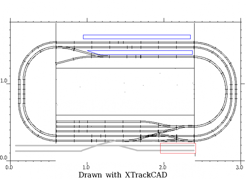

Een kleine update....
Het baanplan is weer wat gewijzigd.
- modules van 180x60 zijn toch wat groot, ik denk dat ik 90x60 ga doen.
Dat maakt het ook wat makkelijker een module per keer te bouwen.
Waarschijnlijk worden het modules van 90.4 ipv 90 cm, ik ben namelijk van plan piko rails te gebruiken, en dat komt dan mooi uit.
- De aftakking naar de loods heb ik wat verschoven zodat deze wat makkelijker te bereiken is vanaf alle sporen (met maar 1x steken op de hoofdbaan).
- De sporen bij de loods heb ik wat minder recht liggen. De hele baan wil ik toch redelijk recht houden zodat ik makkelijker modules kan verplaatsen.

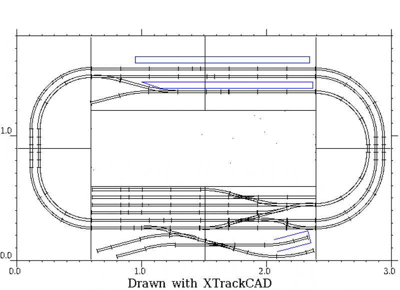

Hoi Jeroen,
Wat vind je van deze versie, waarbij je niet hoeft te steken op de hoofdbaan?
