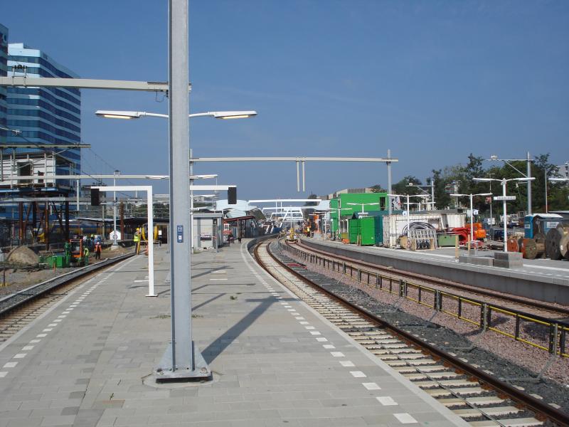

Op mijn spoorbaan ga ik verlichting op de perrons maken
Op het station in Arnhem heb ik de lichtmasten bekeken en schat in dat ze 3,5m hoog zijn
Op schaal 1a87 is dat afgerond 4 cm
De lichtmasten die bijv Viessmann leverd zijn veel te hoog ,nl 7cm
Ik wil daarom lichtmasten in schaal N gaan gebruiken Die zijn 3,6 cm hoog
Ik ben benieuwd of er meer modelspoorders zijn die dit toepassen.
Verder ben ik benieuwd wat de lichtsprijding van deze lichtmasten is.
Dit ivm de afstand tussen de lichtmasten welke aangehouden moet worden
MVG Bart

Ik wil nog een foto van het perron in Arnhem bijvoegen
Aan de hoogte van de containers kun je zien wat de hoogte van de lichtmasten zijn
groet
Bart

Op de website van Prorail Arnhem is per Webcam op dit moment 24 uur per dag het werk te volgen
Als het donker is kun je aan de linker kant mooi het effect van de perron verlichting zien
Het is daarbij duidelijk dat er veel licht is direct bij de mast. Verder op tussen de masten is het licht een stuk minder
Groet Bart
