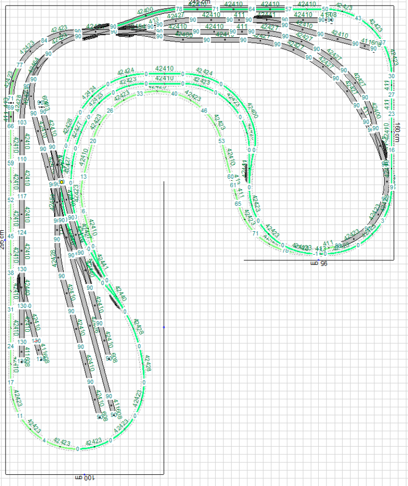

Hieronder mijn railplan:
Wat vinden jullie er van?

« Reactie #4 Gepost op: 04 October 2011, 19:33:24 »
Niet slecht hoor. Alleen het is enkel spoor en dat gaat vlugger vervelen. Mijn tip probeer dubbelspoor en daaraan een klein doorgangsstation te maken met wat wissels om wat te rangeren bij het goederendepot. (probeer het hondenbot is)
En als je wilt werken met 2 lagen probeer de onderste laag dan te gebruiken voor opstelsporen en rijduur verlenging.
Zorg er wel voor dat de helling naar boven niet te stel wordt probeer 3% aan te houden.
Maar ja helling en Nederlandse treinen gaan niet zo goed samen want op het Nederlandse spoor zijn er nauwelijks hellingen.
Veel plezier met het ontwerpen van je baan. Neem er de tijd voor.
En doe wat je zelf leuk vindt om te maken van ons gezeur moet je niet zoveel aantrekken hoor. ;D

« Reactie #5 Gepost op: 04 October 2011, 19:40:12 »
Je bedoeld waarschijnlijk de Lima mat46.
Met enkelspoor kun je best veel, inhaalspoor ernaast. Over de hoofdbaan
rangeren. Wat je plannen zijn spreekt mij wel aan, ik zou alleen ook een
raneerspoor aan de andere zijde van de hoofdbaan erbij leggen.
Dit om het spelen spannender te maken.
vrgr Steef

Ik heb even gekeken naar de mogelijkheden van dubbelspoor en een hondenbot.
Volgens mij is het dubbelspoor is erg lastig omdat er dan (Roco)R3 en R4 bochten moeten liggen waardoor de baan best breed wordt. Ik heb echt niet veel ruimte dus zoek ik naar mogelijkheden om binnen 295x245 cm een baan te bouwen. Aangezien de grootste trein (Roco NS 1100 en 4 plan D rijtuigen) volgens mij op 171cm komt moet ik in ieder geval bij het hoofdstation een perron hebben dat die gehele rails beslaat. Tevens moet ik daar dan volgens mij ook rekening mee houden met de blokken en bezetmelders (heb ik nog niet, en het systeem snap ik nu ook nog niet, maar dat komt later).
