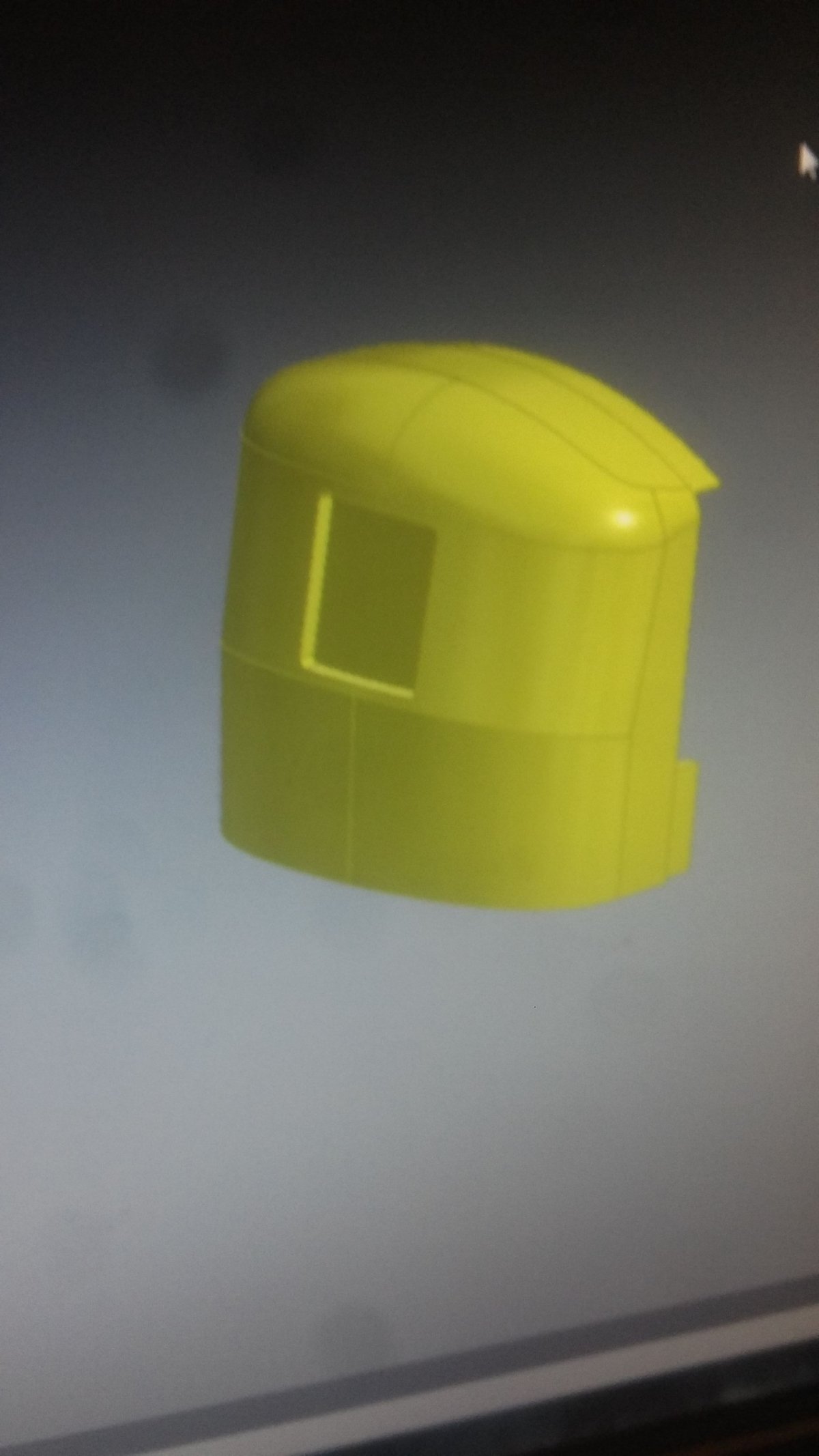

« Reactie #10 Gepost op: 31 October 2016, 23:06:02 »
Avondje tekenen
1:1 DE2-en Stalen D-prutser in Haarlem, en bezig met een 1:87 modulebaantje!
