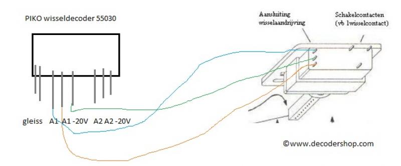

Hallo allemaal,
Ik had een vraagje over het aansluiten van een
ondervloerse wisselaandrijving van decodershop.com
Ik wil deze aandrijven met een wisseldecoder van Piko. Ik vraag me alleen af welke van de drie wisselaandrijvingaansluitingen ik moet verbinden met welke op de decoder.
De decoder heeft 3 ingangen:
A1 A1 -20V
De aandrijving heeft 3 boven elkaar staande pinnetjes.
Zou iemand mij kunnen vertellen welk ik met welk moet verbinden? Ik zou het ook kunnen proberen, maar ik heb schrik om iets stuk te maken dan...
Alvast bedankt!
Gr.
Nick

Het is gelukt met een beetje zelf proberen, ik heb een kleine afbeelding gemaakt, voor het geval er nog mensen moesten zijn die niet meteen weten hoe het moet:
gr.
Nick
