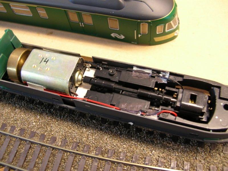

  • Berichten: 1213
Re:BB unit in mat 46
« Reactie #13 Gepost op: 17 September 2011, 10:27:41 »
je kan als je de motor (gewoon zo'n dikke roco-knol) onderin de stroomlijnbak van het stel legt m nog precies onder de ramen kwijt. (had piko dus bij de hondekop ook gekund, maar dat terzijde)
Ik heb ook ooit gepoogd zo'n spud van G.M.&.S. te gebruiken om (zelfs) twee gekoppelde Lima Mat 46 tweetjes voort te bewegen. Dat was geen succes; één tweetje lukt wel, maar 2 tweetjes is al teveel. Toen ik ook nog een Rivarossi Mat 46 tweetje had gekocht, heb ik 't helemaal over een ander boeg gegooid. Ik wilde alle 3 de tweetjes gekoppeld laten rijden. Maar het motortje van Rivarossi is daar niet echt geschikt voor. Ik heb toen het inwendige van de Riva Mat 46 verbouwd en er inderdaad zo'n Roco "knol" ingezet.
Trekkracht genoeg. Vervolgens heb ik uit de andere Lima Mat 46's de aandrijvingen gesloopt en er gewone wielen ingezet en de electrische doorverbinding voor de interieur- en sluitverlichting heb ik laten lopen via 4-polige koppelingen, ook van Roco.
Op deze manier heb ik 3 Mat 46 tweetjes, die perfect over de baan rijden.
Je moet alleen wel e.e.a. willen en kunnen verbouwen, want alles bij elkaar heb ik best wel het nodige aangepast.
Ik weet niet of je hier nog wat aan hebt, maar zo heb ik het aandrijving-probleem opgelost.
Peter
Peter
