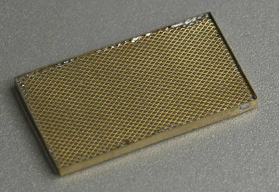

Beste,
Al een tijdje ben ik bezig een fictief ketelwagentje te bouwen. Nu is het me recentelijk gelukt om een bordes-achtig iets te bouwen voor bovenop het wagentje, maar nu moet er in dat bordes een rond of vierkant gat komen.
Als ik dat met een boor doe gaat het geheid happen, en verniel ik m'n werkstukje.
Maar ik zie eigenlijk geen andere mogelijkheid dan dat: hoe zouden jullie (en daarmee bedoel ik vooral de messingbouwers hier) dat oplossen?
Even een plaatje: (attentie 1108 x 762 155 kB)
http://www.m-voorloop.nl/benelux/bordes.jpg
Mijn eerste messing bouwwerkje meet ongeveer 15 x 30 mm, en heeft een opstaand randje van ongeveer 1,5 mm.
Dank alvast.

Misschien met een klein slijpschijfje .
Blokje hout ter grote van de inwendige maat en een holpijpje . Eerst op een afvalstukje proberen
Met een klein kniptangetje , eerst klein gaatje maken en daarna groter
Figuurzaagje erdoor en vastzetten en voorzichtig zagen
Ik noem maar wat .
gr Jos

Gatentang.

zowel op als onder het gaas een plaatje hout klemmen, zo strak als mogelijk tegen elkaar aan, en dan boren

Het ziet eruit als geetst gaas. Gatentang lijkt me een mogelijkheid. Ik zou een proefstukje proberen van een ander stukje gaas. Je hebt vast nog wat over.
Ik denk dat ik het met een vingerslijpschijfje zou doen in een kolomboor of bovenfrees. Als je dat heel voorzichtig door het gaas laat slijpen, lukt dat denk ik wel zonder happen.

Of een klein (horloge)schroevendraaiertje scherp slijpen en dan als een beiteltje op een metalen blokje het stukje eruit beitelen.
