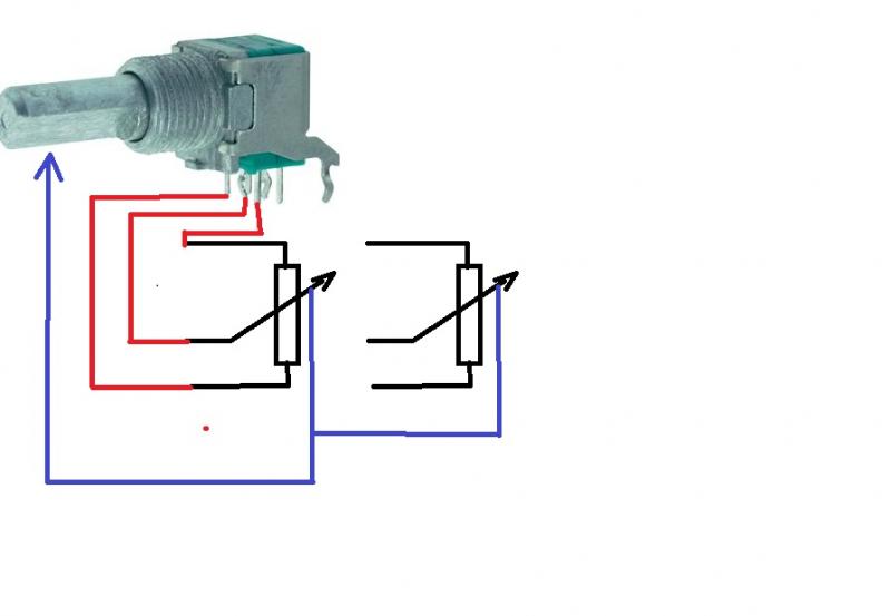

Ik heb de Weistra-rijregelaar gebouwd, en er steken nu drie draadjes uit die op de potmeter aangesloten moeten worden. Ik heb geen idee hoe.
De potmeter (Conrad 441789) heeft zes pinnetjes plus nog twee die de massa zouden kunnen zijn. Van Conrad's datasheet word ik niet wijzer.
Iemand enig idee?

Niet dat ik een elektro expert ben maar als ik bij conrad kijk heb je daar een stereo potmeter, dus een dubbele potmeter; voor elke box een.
Hij is trouwens ook maar belastbaar tot 0,05W, hoe die in het schema zit weet ik niet maar het lijkt mij niet echt veel, waarom heb je geen "normale" potmeter genomen?

ik heb geen idee wat een 'normale' potmeter is; ik heb naar de kwalificatie gekeken , t.w. "potmeter 10 K", en daar iets bijgekocht.
Wat moet ik dan kopen?

Dat is een stereo-potmeter, die worden normaal gesproken in audio apparatuur gebruikt.
Dat zijn gewoon twee potmeters op één as. Je kunt dus de 3 bovenste of de 3 onderste gebruiken dat maakt niet uit. De middenpen is de loper. Het metalen omhulsel hoef je niet aan te sluiten.

Zoiets bedoel ik met "normale" potmeters:
http://shop.conrad.nl/componenten/componenten-passief/potentiometers/draadpotmeters/444847.html
http://shop.conrad.nl/componenten/componenten-passief/potentiometers/draaipotmeters/450016.html
Maar als je de stereo kunt gebruiken zou ik het daarmee proberen.
Laatst bewerkt op: 09 September 2011, 21:45:41 door prutser

Conrad 450016 8A is ook een printpotmeter alleen een mono ipv een stereo. (dus een enkele ipv een dubbele)
Conrad 444847 8A is ook een mono maar dan niet geschikt voor printmontage maar voor "draadjes" aansluiting.
Je kunt ze alle drie gewoon gebruiken.

Bedankt allemaal.
Ik heb het begrepen en weet, wat ik voortaan moet kopen.
