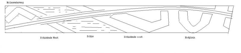

Wat komt er na Kruispunt Beugen? Een stukje vooroorlogs Rotterdam in P87 (maar te gebuiken met materieel volgens RP25)...
De 'zichtbare' rails komen van Werps, met messing gegoten rail 'stoelen' (alhoewel, het zijn vier kraagbouten op een plaatje, de 'stoelrails' die later NP46 zouden worden lagen indertijd nog lang niet overal) in een gefreesde houten bielsmat, de rails op de spoorbrug over de Schie en achter café Loos annex het stationsgebouw Hofplein die je niet direct kan zien gewoon door dezelfde code 60 railstaven op pertinax bielzen te solderen met telkens vijf houten bielzen ertussen.
Er komen naast Loos twee huizenblokken op het tafereel: het blok links van Loos aansluitend op de Schiekade (Oost) en aan de andere kant van het water, een pittoresk hoekje op de kruising van de Schiekade (westzijde) en de Molenwaterweg.
