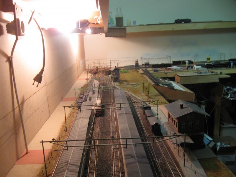

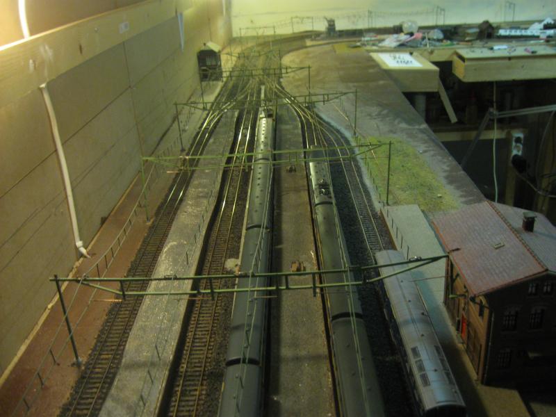

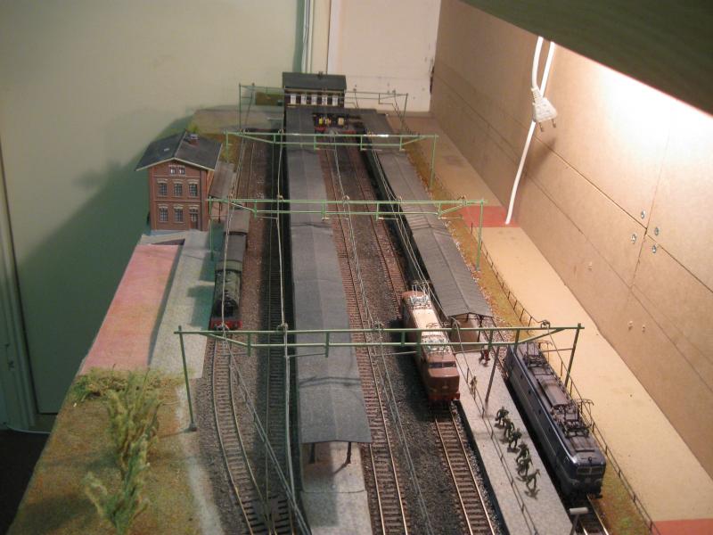

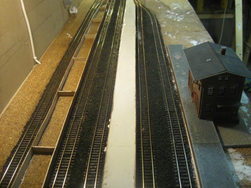

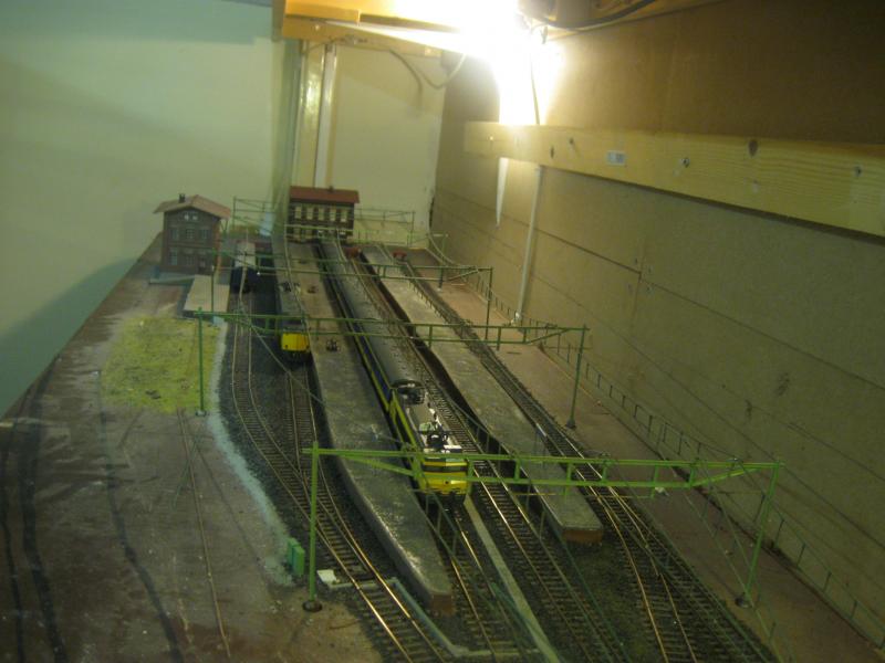

Tevens heb ik het station aangepast:
Zo was het
En dit is het nu

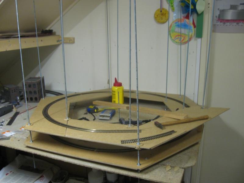

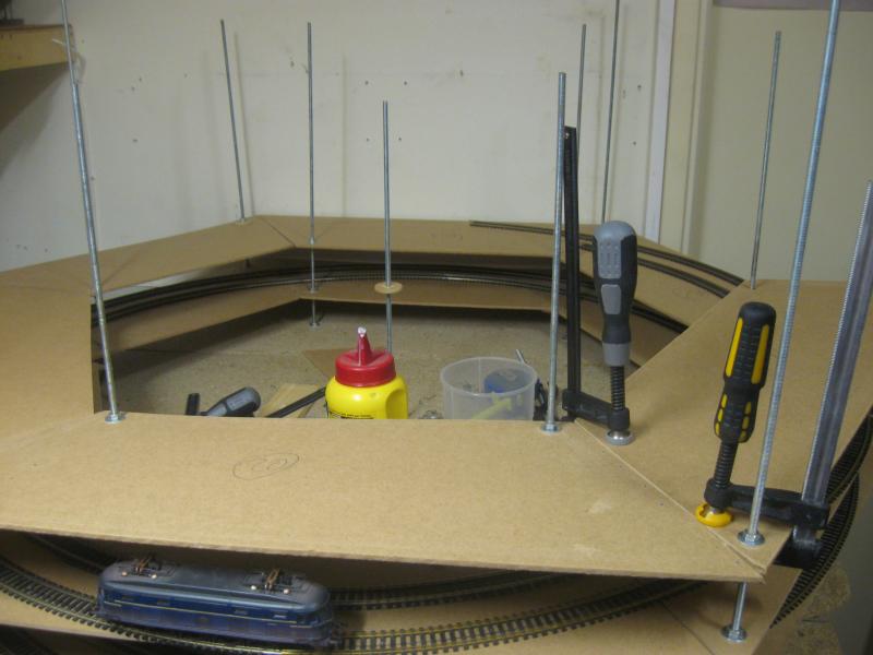

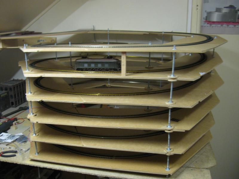

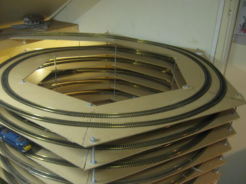

Tevens is de spiraal van enkel
Naar dubbelspoor
De komende tijd gaat al het materieel uitvoerig de spiraal uittesten om onstsporingen uit te sluiten en kan de valbescherming aangebracht worden.
Grt, Ronald.
Grt, Ronald.

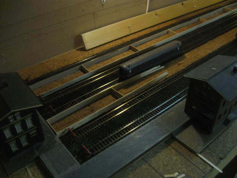

Waarom heb je die perronoverkappingen weggehaald?
Berichten: 3186
Duitsland TP III/IV
Re:Groenewoud
06 July 2011, 15:42:13 »

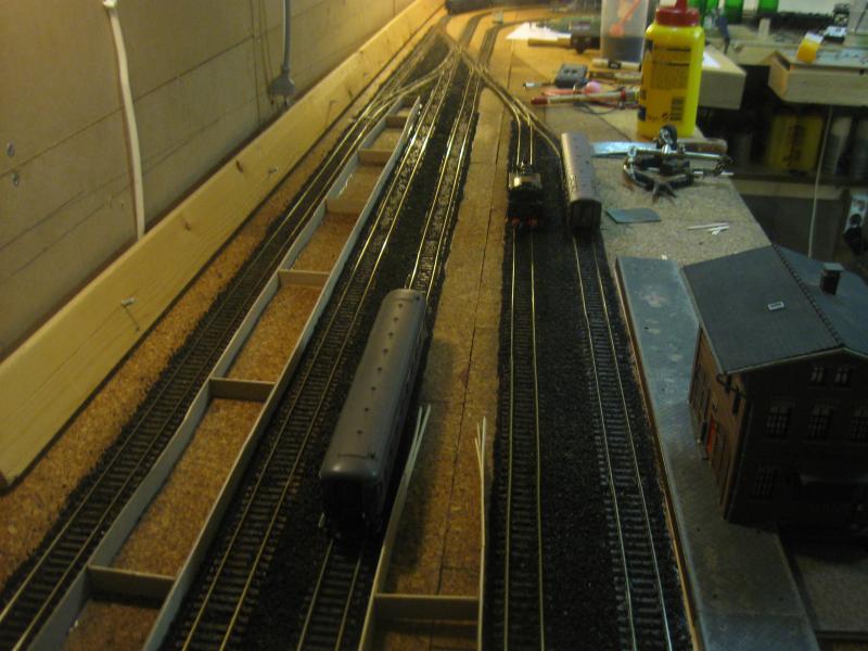

De perronoverkapping en perons waren van 2 verschillende merken en bij herleggen van de sporen en wissels had ik besloten om de perrons zelf te maken met roerstaven en gips en konden de oude perrons weg. Vandaar geen overkapping.
Nu er geen overkapping meer is kan ik de perrons van meer zichtbare details voorzien.
Grt, Ronald.
Grt, Ronald.
Berichten: 3186
Duitsland TP III/IV
Re:Groenewoud
06 July 2011, 16:20:15 »
Eerste begin van het nieuwe perron.
Zijaanzich.t
Gevuld met gips.

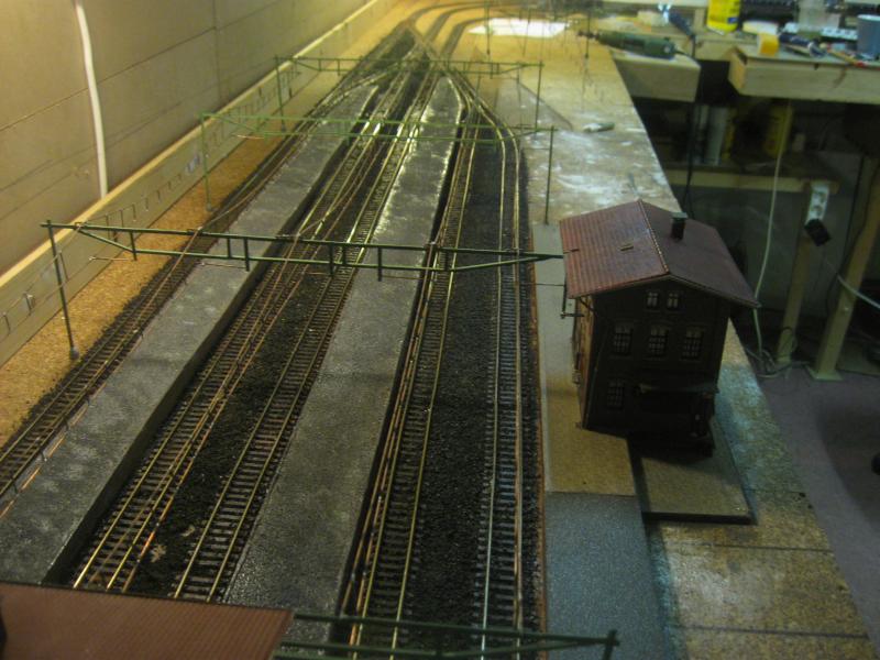

Eindresultaat en bovenleiding gedeeltelijk weer teruggeplaatst.
Grt, Ronald.
Grt, Ronald.

Vind het altijd apart om zon spiraal te zien. Wil er zelf ook 1 gaan maken als de dagen weer korter worden.
Maar heb altijd geen idee waar ik moet beginnen.
Waar zijn je bovenleiding portalen van?
Groeten Ruben
Berichten: 3186
Duitsland TP III/IV
Re:Groenewoud
10 July 2011, 18:33:45 »
@ Ruben,
Dank je, v.w.b. de spiraal dat kun je o.a.
HIER
zien. De bovenleiding is in zijn geheel zelfbouw uit railprofiel en lasdraad.
Grt, Ronald.
