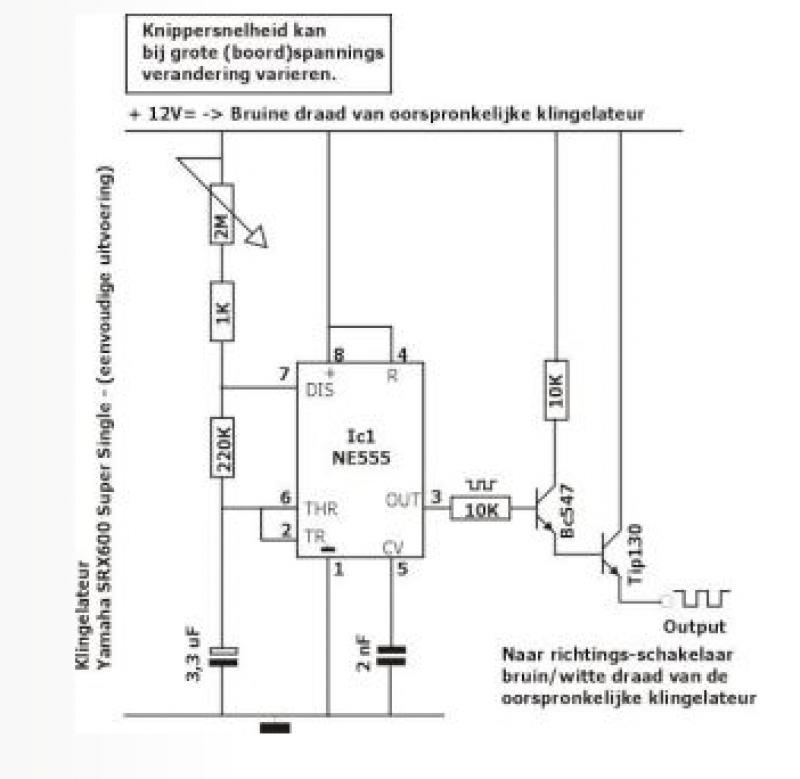

Romar, je kan ook een knipperschakelingetje maken met een NE555. Zo iets:
(Bron:
http://www.bpweb.nl/index.php?page=led-knipperlichten
de versterker Tip130 kun je wel weg laten voor die paar ledjes. Uitgang naar je leds voeren.

Dat is precies wat ik ga proberen Ruud.
Ik hoop morgen de onderdelen binnen te krijgen die ik hier nog niet heb liggen. En dan donderdag even wat proberen.

Citaat van: ruudns op 05 July 2011, 22:47:46
[afbeelding]
Kan, maar is in mijn ogen alleen realistisch voor zwaailichten of iets dergelijks: voor flitsers op de grill of zo komt een microcontroller beter uit, daar kan je dan de juiste patronen in programmeren (maar goed, programmeren moet je wel kunnen en willen)

Hoi Menno,
aangezien deze auto geen zwaailichten heeft kan ik het met een soort gelijk schema af. Ben al wel bezig om me wat te verdiepen in PIC's en het programmeren hier van aangezien het uit eindelijk wel de bedoeling is omdat zelf te kunnen doen. Lijkt me leuk om mee te rommelen, en dan kun je de modellen laten werken zoals het 1:1 voorbeeld dat ook doet.
