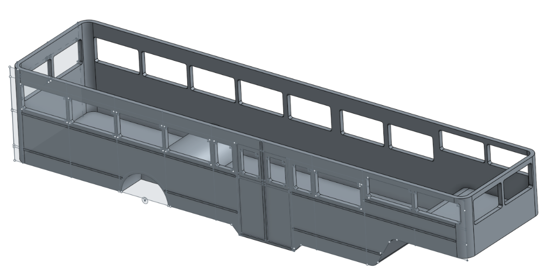

De EMV bouwt op dit moment aan een modulebaan met het vooroorlogse stationskwartier van Eindhoven. Op verzoek heb ik mijn tanden gezet in het tekenen van de Crossley-DAF Lijnbus uit 1947. Hoewel ik doorgaans ontwerp voor mijn Britse thuisbaan en mijn BMB-bak, is dit model in de schaal 1:87
Ik kon gebruik maken van een bestaande maatschets. Deze heb ik geïmporteerd in Onshape.com
Vervolgens hen ik de belangrijkste maatlijnen overgenomen.
Na het onzichtbaar maken, houd je deze wand over.
De wand is gemiddeld 1mm dik. Door daarin iets te variëren onstaan de verschillende vlakken.
De achter- en voorzijde van de oplegger ontbreken in de tekening. Dus dat wordt een beetje gissen.
Gr, Hans

Vroeger had je alleen een bouwtekening. Als iemand een model had gemaakt op basis van zo’n tekening, dan dacht je, dat ga ik ook eens proberen. Als we dat nu zien, zeggen we: da’s mooi ... kan ik hem kopen? Het kostte me een kleine drie kwartiertjes voor zo’n wandje. Als we het busje dus zelf printen, bespaart dat dus al gauw een paar tientjes.

Zo vandaag weer een stapje verder...
Gr, Hans

Om ramen toe te voegen, zijn de wanden rondom de vensters met 0,5mm van binnen uit dunner gemaakt.
Hier passen op maat gesneden acryl platen in van 1mm. Deze kunnen met de laser gesneden worden.
Op de bus komt een dak van 1mm in 3D geprint. Hiervoor is gebruik gemaakt van de zogenaamde shell-functie van Onshape.
Maar er moet nog wel een interieur in...
Tenslotte, ziet de bus er dan zo uit.
