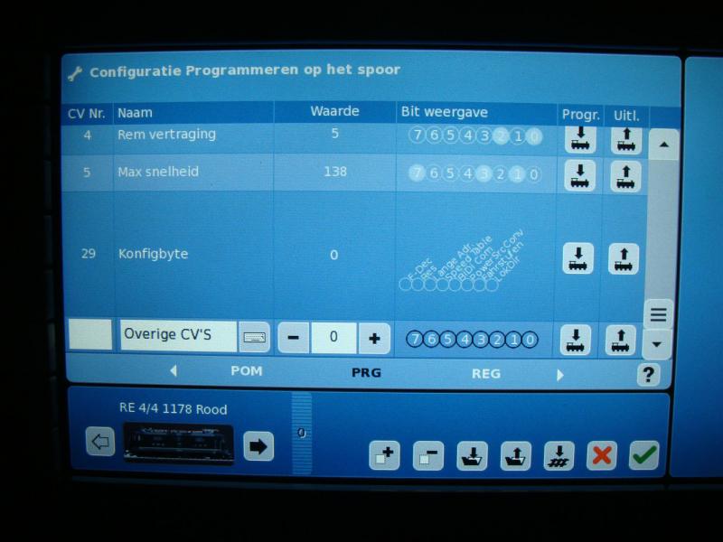

Ik heb een Marklin central station waar ik naast mijn Mfx loc's ook een aantal lok's met DCC decoder bedien.
Nu heb ik de volgende vraag.
Kan ik met de 60214 ook bepalen welke cv ik wil programmeren, bijv CV55 sterkte verlichting bij een Kuehn decoder.
Ik kom nml bij het programmeren (zowel POM al via Progr rail) alleen maar de standaard CV's zoals adres optrek afrem vertraging max en min snelheid en CV29 tegen plus wat anderen tegen.

Als ik in
deze
handleiding kijk staat op pagina 46 bij de loc configuratie een knop met "CV's van decoder wijzigen". Zover ik kan zien kan je daarmee vrij de rest van de CV's aanpassen.

Timo,
Ik ben er uit.
Blz 46 had ik al uitgeprobeerd, maar hij kwam daar met als hoogste CV waarde met CV29.
Met andere woorden er staan daar een aantal voorgewerkte CV's die je kunt wijzigen.
Omdat er alleen bij de omschrijving van de CV een toetsenbord ikoontje staat en je bij de CV waarde met + of - deze kunt wijzigen ben ik er vanuit gegaan dat enkel deze gegevens gewijzigd kunnen worden.
Echter als je in het veld CV klikt kan de CV die je wilt programmeren ook gewijzigd worden.
Ook kun je een nieuwe regel toevoegen, ik heb deze overige CV's genoemd.
Mijn Fleischmann RE 4/4 3 rail met Kuehn decoder rijdt nu met mooi gedemte verlichting.

Mooi dat het nu werk! Zit dus net niet intuïtief ingebouwd blijkbaar
