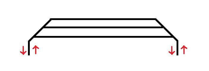

Hallo allemaal,
Ik loop bij mijn baan tegen een probleem aan.
Allereerst ben ik totaal geen technisch aangelegd persoon, de basis ken ik maar voor de rest weet ik niks.
Nu rij ik digitaal met een Multimaus en schakel ik mijn wissels aan de hand van schakelkastjes.
Nu heb ik een schaduw station, zie hieronder geschetst:
Nu wil ik op een makkelijke manier zichtbaar maken dat er ergens een trein staat.
Wie kan mij verder helpen? Een lampje day brand als er een trein staat is voldoende.
Alvast bedankt,
Edwin

Hoi, ik ga er even van uit dat je 2-rail rijdt vanwege de Multimaus.
Dan is stroomdetectie een goede methode, eventueel in combinatie met geleidende lak op je assen...

Hallo Hans,
Bedankt voor het snelle antwoord.
Klopt inderdaad, ik rij 2-rail.
Hoe moet ik me deze stroomdetectie voorstellen, als ik vragen mag?
Edwin

Kijk es op de site van Klaas Zondervan, bij deze schakeling:
http://people.zeelandnet.nl/zondervan/bonte%20verzameling.html#05
Als je de optocoupler vervangt door een simpele gewone LED (1 LED werkt omdat je digitaal rijdt) ben je er volgens mij al...
Laatst bewerkt op: 28 June 2011, 23:06:05 door HansQ

De titel van je vraag is een beetje verwarrend. De baan is wel digitaal, maar niet geautomatiseerd. Dat is wel van belang, want om die reden heb je genoeg aan de redelijk eenvoudige schakeling waar Hans naar verwijst.

Hoi Edwin,
Je schreef dat je niet zo technisch was dan is dit misschien een een kant en klare oplossing. Aan de uitgangen kun je zo een led aansluiten.
Van Viessman de Gleisbesetztmelder, 8-fach, Art.-Nr.:5206
http://www.viessmann-modell.com/index.php?show=shop&cPath=32&lang=de&cat=c55_Elektronik Digital.html
Even doorklikken dan vindt je daar ook de handleiding. Dat geeft dan wat meer inzicht in de mogelijkheden.

je kan er bv ook een paar lichtsluisjes plaatsen ,kan ook een oplossing zijn

Als je een zoveel mogelijk kant-en-klare oplossing wilt, kun je ook een gebouwde stroom detectie unit van Wim Ros kopen (Euro 25, losse print Euro 6,95), zie:
http://www.rosoft.info/SD16.html
en
http://rosoft.biedmeer.nl/Webwinkel-Product-2875188/SD16.html
Dit is in feite 16 keer de schakeling van Klaas Zondervan / Hans Deloof waarnaar ik je verwees.
Op deze unit kun je dan heel eenvoudig lampjes of beter LEDs aansluiten om tot wel 16 blokken te verklikken in je schaduwstation.
Met unit, LEDs en benodigde weerstanden kom je dan rond de Euro 30 uit...
