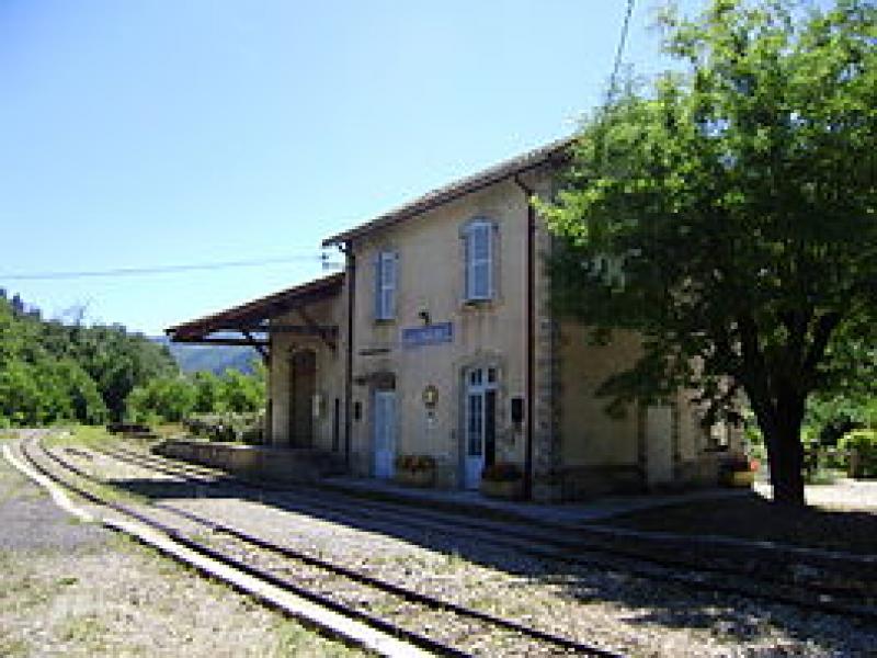

Hier bij dit station had ik al snel een beeld; het moest smalspoor worden, en Frans natuurlijk...
Nu was ik alweer wat jaartjes geleden op vakantie geweest in St.Andre les alpes, waarbij ik
per spoor daar gekomen was vanuit Nice. Het station daar ligt enige honderden meters
te noorden van het SNCF-station van Nice, en loopt door tot aan Digne, een best eind de Alpen
in vanuit Nice gezien, en het is dus smalspoor, meterspoor om precies te zijn, wat ooit overal vespreid
in Frankrijk voor het regionale vervoer werd gebruikt tot auto en bus er een eind aan maakten :P
Met vriendje Google heb ik het web eens goed doorgegraven om een passend station te vinden
wat nog zonder al te grote ombouwwerken uit het bouwkitje te maken valt
Iets in deze trant moet het worden, een echt zomervakantiesfeerstationnetje ;D

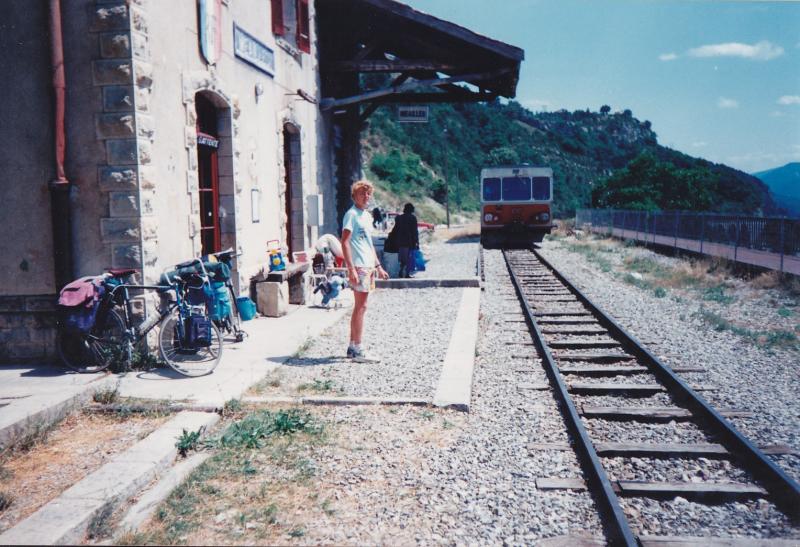

Da's een mooi lijntje Tis! Ik heb die lijn ooit (in 1994) afgefietst. We dachten, als we die spoorlijn een beetje volgen, zal het met de hellingen wel mee vallen.
Hoeveel meer kun je er naast zitten.... We hadden de kaart ook erg slecht gelezen, want de tunnel die door die verrekte hoge alp ging, hadden we even gemist...
Hierbij nog een foto die ik zo snel kon vinden. Ondergetekende hoopt een stukje met de trein mee te mogen zodat we die alp niet over hoeven. Het vingertje van de machinist deed al "nonononon" voordat de trein stilstond. Dat werd fietsen...
Ben benieuwd naar het vervolg, succes!

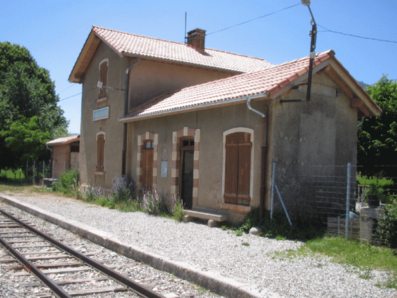

smalspoor-v160 8), en ik denk dat ik probeer zelfs 2 stationnetjes
op een plaat te frotten, ik vond namelijk deze;
en vond die toch echt te mooi om niet na te maken ;D
Ook speelt mee dat ik die halte zelf ook heb gezien tijdends mijn vakantie
in de zomer van 2003...het stikte er toen van de wespen :P

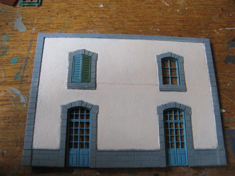

Wel, plaatjes vertellen vaak meer dan praatjes,
dus hier mijn laatste vorderingen...
De gevel van het station, de perronzijde om precies te zijn, zoals hij nu is.
Ik heb er enkele verflagen opzitten, en de naad  van de styreenstrook in het
midden is nu zo goed als weg- in het midden komt het plaatsnaambordje.
De eerste deuren zitten er ook in en de ramen worden niet zichtbaar, want de
luiken zijn  gesloten om de zomerhitte buiten te houden ;D

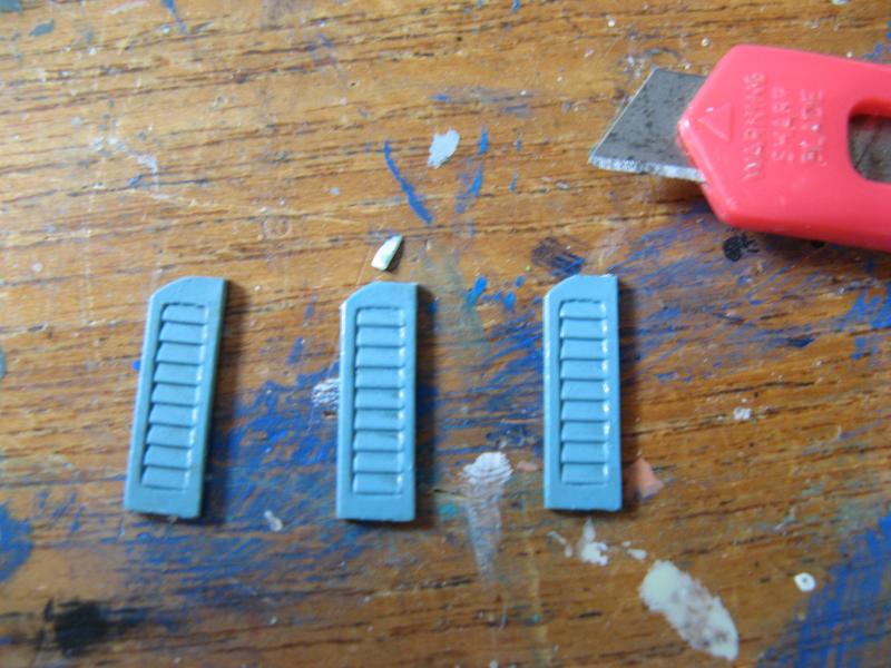

Die luiken waren nog wel een bron van verassingen, want ik had ze al vrolijk geschilderd,
maar had toen een mooie voorraad linkerluiken :o,deze luikjes zijn tweezijdig van profiel
voorzien, maar dat had ik niet meteen door toen ze nog aan de fret zaten ;D
Verder moesten ze nog pas gemaakt worden, ze zijn 1 millimeter te breed, en bovenaan
moest wat weggesneden worden, en toen zaten ze als gegoten...
Intussen liggen ook andere geveldelen uit te dampen, want ook daar zit al
een dikke verflaag op...
Ik b(r)ouw rustig verder...
