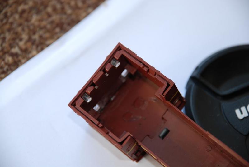

Ik heb een Roco 2225 artikel 43462. Als ik het printje aan de cabinezijde wil plaatsen, dan kom ik onder de ramen een plastic strookje tegen (zie foto). Kan ik het beste een stuk vanb dat strookje wegsnijden of een stuk van het printplaatje halen?
m.vr.gr.
Peter

Beste Peter
Wat zou je zelf doen als je die lok later zou kopen?
Ik zou de print passend maken en de lok laten zoals die is.

Was ook mijn eerste reactie, maar de garantie op mijn printje ben ik meteen kwijt.

Hoi
Is het dan niet om het even?
Bij beide is het vervelend een stukje weg te halen.
Dan lijkt het het beste de print heel te laten en de lok binnenkant een beetje te "ruimen".
veel succes
teunis

Heb je wel het juiste setje?  DRC2200
Als ik de handleiding bekijk zou het moeten passen zonder iets te verwijderen (behalve de lichtgeleiders, die moet je natuurlijk wel afknippen).

Typisch. Die randjes plastic zitten niet in alle 2200'en. Kennelijk kan de loc zonder.

Ik heb het juiste setje speciaal voor de Roco 2200/2300. Het is natuurlijk een wat oudere loc en daar zitten kennelijk de randjes (zie foto) in. De beschrijving bij het Digirails setje is helemaal gebaseerd op de nieuwste 2200, compleet met digitale aansluiting.

Ik kwam ze bij sommige 2200'en ook tegen. Ze zitten als versteviging van de hoeken, maar hebben geen echte functie. Gewoon een paar halen met een scherp mes dus :) Ergste geval : een van die hoeken breekt, maar het is toch niet de kap die je ziet van de buitenkant, dus geen probleem. Hooguit dat je kap iets minder lekker klemt op het frame.

« Reactie #10 Gepost op: 27 May 2011, 22:18:07 »
Zou het handig zijn om de buitenmantel te verwijderen voor het wegsnijden van het randje of is dat niet mogelijk?
Is sterk aan te raden zelfs; zeker als je ook lampen in de cabine moet openboren, heb je beter overzicht.
