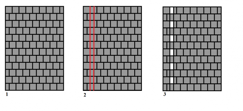

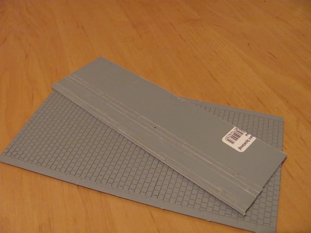

Ik heb voor de bovenkant van perrons altijd grijze stoeptegelplaat van Brawa. Dit is nr. 2805 deze zitten per twee verpakt en de originele naam is "kopfsteinpflaster" Om deze platen te kunnen verlijmen moet wel eerst de onderkant ruw worden gemaakt met schuurpapier anders zijn de plastic plaatjes zo glad dat de lijm geen grip heeft. Met een stalen liniaaltje kun je de 2e rij tegels insnijden om halve tegels na te bootsen en de 1 rij van deze halve tegels wit te verven. Dit is een beetje priegelen, maar het geeft wel effect van echte Nederlandse perronranden.
Hier even een voorbeeldje van een standaard stoeptegel plaatje ( 1 ) de plaatjes langs de rode lijnen insnijden ( 2 ) de halve tegels om en om wit schilderen ( 3 ) Hat allermooiste is als je de zijkanten van het perron even ver boven de rand perron uit laat steken als de dikte van een steentjesplaat zodat de bovenkant van de perronzijkanten gelijk komt met de bovenkant van de steentjesplaat.
Ik hoop je nu genoeg op weg te hebben geholpen om aan de slag te kunnen met je perron(s) ik ben er vanuit gegaan dat je perrons recht worden, als dit niet zo is dan laat je me dit maar weten dan kan ik een andere oplossing voor je perronranden bedenken.

Ik heb een auhagen plaatje 'even' versneden en weer aan elkaar gelijmd.
Sleep de plaatjes naar de adresbalk voor een groter exemplaar.
