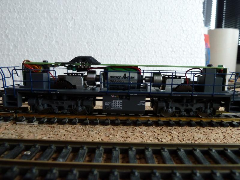

Hallo Peter, en anderen,
Ik heb de loc geopend maar geen idee waar de ontstoringscondensator zit en hoe het er uit ziet.
Daarom twee foto's van loc. Kan iemand mij vertellen waar de condensator zit?
Groet Bert

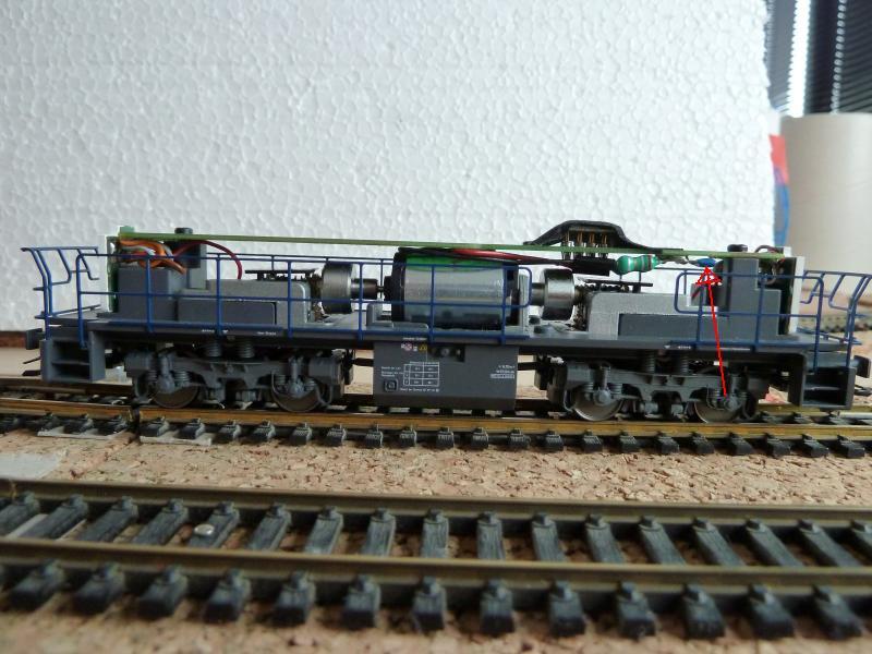

Berichten: 22642
Re:Trix loc rijdt niet goed met ESU decoder V.4.0
26 March 2011, 20:52:26 »
Dat blauwe dingetje, dat op de onderste foto helemaal rechts plat tegen de onderzijde van de print zit.

Berichten: 22642
26 March 2011, 21:18:36 »
Wie heeft het dan over smoorspoelen?
Dan zijn die zeegroene dingen ernaast.
Ik heb maar even een pijl bij de condensator gezet.
Tis een klein dingetje, maar vanwege de kleur toch goed vindbaar.
