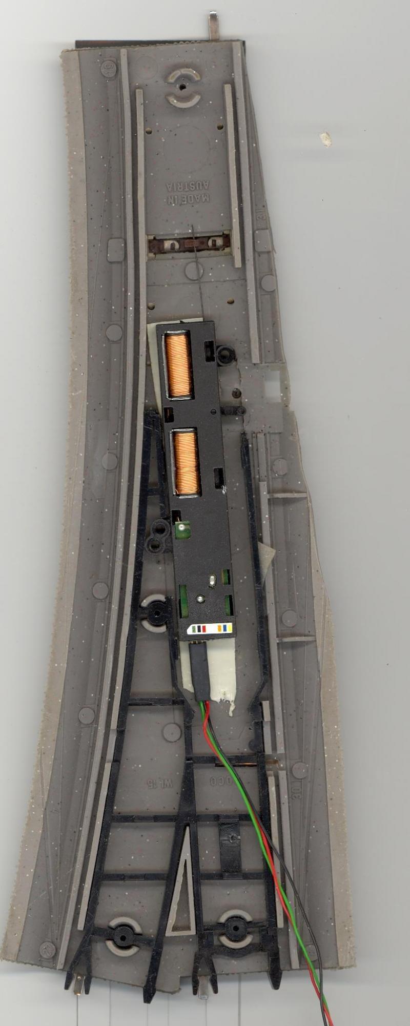

Roco line met ballastbed gebruikt de wisselaandrijving 42620 maar deze wordt al lang niet meer gemaakt, ook de roco line met ballastbedding wordt niet meer gemaakt.
Er is nog wel een wisselaandrijving voor te koop maar zeer duur, artikel no 42625, €44,90
Met een beetje goede wil is er wel iets te maken met de 61195 van de geoline aandrijving.
Zelf heb ik onder de wissels stukjes weggehaald van het onderframe (plastic) en de wisselaandrijven 61195 er onder geplakt, eerst met twee zijdig tape en geprobeerd of het goed werkt en op de juiste plaats zit en dan pas goed vastzetten.
Hendel voor handbediening zit er dan onder en moet je eventueel verlengen
Zie bijgevoegde foto
Gr Piet
Laatst bewerkt op: 28 March 2011, 15:34:10 door p.heinst
