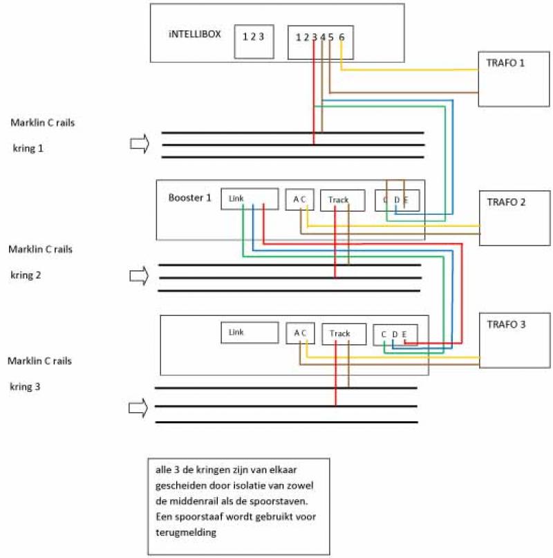

Voor de liefhebbers heb ik het verhaal van Gerard nog wel op tekening, zij het voor een IB en Märklin, maar het principe is hetzelfde. Ik zal het document even omtoveren in een plaatje en hier plaatsen. Zie hieronder:
